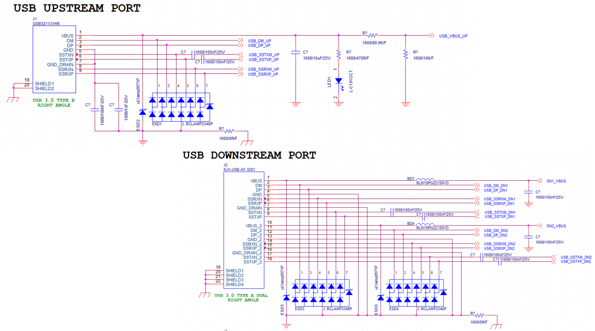

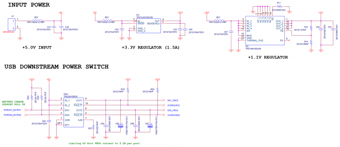

我尝试打造的产品配备了 USB 3.0 或 2.0 集线器、 我参考 TI 产品 TUSB8041 IC 数据表和 EVM 电路图编写了一个电路图、因此请检查我设计的电路图是否有任何错误。

    您好 Benny:
    1;将晶体引脚 2/4 连接到 GND。
    2:使用 TUSB8041A 而不是 TUSB8041。
     整体原理图看起来不错。
