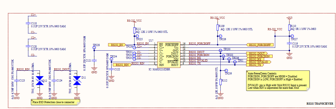

您好团队:
我们目前正在使用 MAX3221IDBR 收发器、并且在软件验证期间会遇到问题。 使用 USB 至 RS232 转换器、其中 DB9 连接器的 TX 和 RX 线路分别连接到 RIN 和 DOUT 引脚。 在运行期间、FORCEON 引脚保持低电平、FORCEOFF 处于高电平、使能引脚保持低电平。
但是、我们没有观察到收发器的 TX 和 RX 引脚上发生任何数据传输或接收。 请向我们提供基本的软件栈或验证代码、以验证 MAX3221IDBR 的功能。
我们是否可以在不使用软件(仅短接收发器的 Tx 和 Rx 引脚,并通过下拉电阻器使能保持低电平)的情况下验证收发器?
下面附加了一个原理图片段供您参考。
    但是、我们没有观察到收发器的 TX 和 RX 引脚上发生了任何数据传输或接收。 请向我们提供基本的软件栈或验证代码、以验证 MAX3221IDBR 的功能。  [/报价]
    我们不为这些器件提供软件。 这被认为是客户的责任。
    我们是否可以在没有软件的情况下验证收发器、只需短接收发器的 Tx 和 Rx 引脚、并通过下拉电阻器使能保持低电平即可?
    您仍应能够通过将 RS232 TX 和 RX 引脚短接在一起、然后在 DIN 引脚上放置 125KHz 方波并监测 ROUT 引脚来验证器件是否正常工作。 然后探测 DIN、RIN/DOUT 和 ROUT 引脚。 DIN 和 ROUT 应该是相互影响的镜像、但传播延迟略有不同。 DOUT/RIN 应在+/–5.5V 之间摆动。
    在上述测试过程中、需要通过将 EN#置为低电平并将 FORCEON 置为高电平来启用器件。
