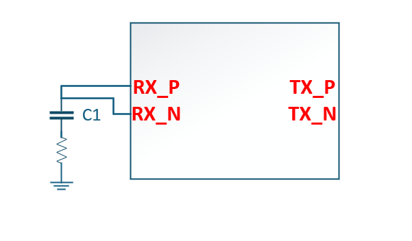

放电模式驱动器 DS160PR410 部分。
目前、我们在设计中仅使用了两个通道、其他两个通道未使用。
正如我在论坛中看到的、建议将未使用的输入与 49.9 欧姆和交流耦合电容器接地。 我们可以将未使用的输出保持开路状态。
是否可以将未使用的通道输入和输出保持悬空?
是否可以连接、将未使用的通道 P 和 N 与接地的电容器和串联电阻器短接、或者我们是否需要使用单独的串联电容器和电阻器连接单个 P 和 N 引脚。
此外、50 Ω 电阻器和 220nF 电容器也很好...?
    您好、
    我们推荐与上一篇文章相同的方式。 我们建议对该对使用单独的电容器和电阻器、因为这是为了确保在输入通道上保持 100 Ω 差分。
    j
    如果不使用通道 2 和 3、我们将 PWDN2 设置为高电平来关闭它们、
    如果我们禁用通道、仍然需要 在未使用的输入通道 引脚上添加电阻器和电容器。?
    尊敬的 Vinayak:
    如果要禁用通道、则很可能不需要、因为有内部差分终端。 但是、为了确保引脚也端接至 GND、如果您担心器件会拾取噪声等、我们仍然建议使用额外的端接
