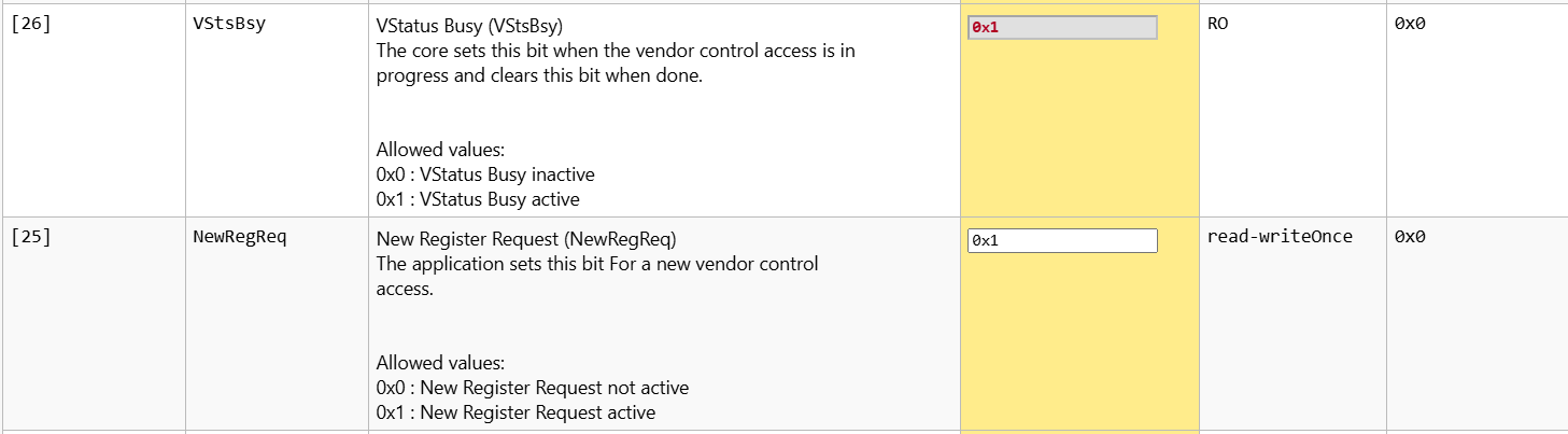

确定的根本原因:DWC3 供应商特定的 ULPI 视口 (base 0x10B0_0000) 无限期挂起、VStsBSy = 1。 对 TUSB1210 寄存器的任何读取/写入都不会完成–VStsDone 从不置为有效。
我已经测量了输入 REFCLK (19.2MHz) 和输出时钟 (60MHz)、两者都正确。
读取 TUSB1210 寄存器时、我们使用以下内容: 硬处理器系统 (HPS) 地址映射–AgilexTm 5
下面的两个位不会再次变为 0x0。
读取 VENDOR_ID_LO 时、没有得到 0x51。
什么可能导致这种现象?

    FUNC_CTRL 寄存器 (4) 只能由访问 DWC2 控制器 经由 GPVNDCTL 寄存器 (0x10B00034) 在 Agilex 5 上。
    当我们尝试使用 devmem 读取它时
    CR:~#devmem 0x10b00034
    0x00000000
    CR:~#devmem 0x10b00034 32 0x02040000
    0x06040000
    这里、VStsBusy 变为高电平、再也不会变为低电平。
