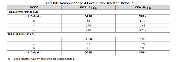

DP83822H 使用 RMII 接口。 芯片可以检测网卡、但无法获取 IP 地址。 请帮助分析原因。
原理图如下所示。 请帮助检查是否有任何问题。 谢谢。
    您好、
    您是否能够建立链路? 我查看的原理图是、MDI 侧 49.9 Ω 端接网络是否连接到 3.3V?
    一些 Strap 配置电阻器没有遵循下面所示的建议搭接电阻器比率、我建议修复这个问题。
