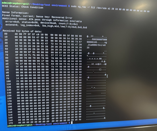

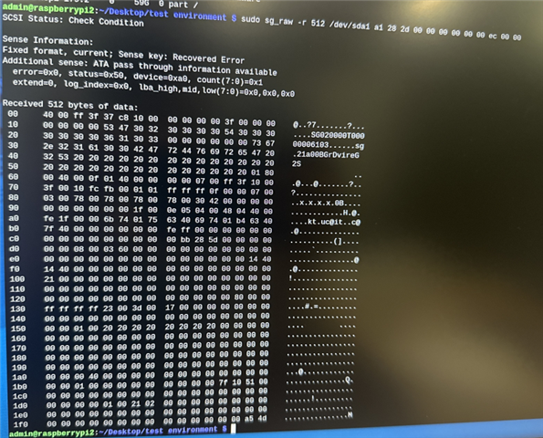

    重启 RPi Linux 平台并重新连接 SSD 后、我看到成功的命令失败:
    sg_raw -s 512 -i auth_device.bin /dev/sda1 A1 28 2d 51 00 00 00 00 00 81 00
    sg_raw -r 512 -i /dev/sda1 A1 28 2D 52 00 00 00 00 00 81 00
    lsblk
    sg_raw -r 512 /dev/sda1 A1 28 2D 00 00 00 00 00 00 EC 00 00
    这意味着 UAS 设置不正确、因此我研究了确认。
    这似乎与我们之前测试的结果不一致。 你在这里有什么见解吗?

    您是否可以尝试在/dev/sda 和/dev/sg0?上运行以下命令
    sudo sg_raw -r 512 /dev/sda a1 28 2d d5 01 d1 4f c2 00 b0 00 00
    您好、
    我尝试了命令、这里是输出:
    dev/sg0:
    设备:
