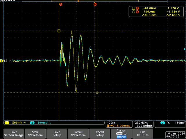

我正在使用 DAQ 测量线路驱动器的输出、但当 DAQ 切换时、我可以看到它在线路驱动器的输出上引起了振荡。 振荡持续大约 800ns、在该时间范围内有 3 个振荡、峰峰值电压为 2.6V (+1.3V 至–1.3V)。 每个振荡持续时间约为 200ns。
测量设备发出的这种噪音是否会损坏设备? DAQ 每秒测量多次、因此它经常看到这种噪声。 我在 DAQ 处测量、而不是器件。

    您是否有引脚看到的内容的示波器截图? 此外、您能否指定哪个引脚? 它是 A 引脚之一吗?
    - Bobby
    附加的屏幕截图。  通道 1 是线路驱动器的引脚 10、通道 2 是线路驱动器的引脚 11。

    该器件的引脚 10 和 11 是差分输出引脚、这些引脚非常稳定可靠。 它们可以处理+/–14V、因此+/–1.3V 过冲和下冲不会损坏器件。
    - Bobby
    我想我对数据表的绝对最大额定值感到困惑。 它指出差分输入电压范围为+14V、但不是这些差分输出? VO(输出电压范围)是我在查看的内容(–0.5V 至 7V)

    因此、在与他讨论后、他从技术上说 VID Abs max 特定于 RS422 接收器(即使此器件没有 RS422 接收器电路)、RS422 标准没有明确指出驱动器符合接收器共模电压(我认为这是没有道理的,因为如果驱动器无法承受接收器可能看到的损坏,它将在实际系统中无用)。
    我们两人都同意、在实际实践中、该器件的设计人员旨在使驱动器能够承受相同的接收器边界。 如果仅高达–0.5V、这些器件可能会有非常高的返回/故障率 这就是我们不认为这是驱动器的实际限制的原因。
    但是、从技术上讲、我们的数据表可以保证 Vout 规格不应违反 VID 规格。
    所以,考虑到这一点。。 您能告诉我、您多久会期望发生这种瞬变? 通常、在纳秒范围内以~1.5V 打破绝对最大值应该不会损坏器件。 但是、如果您在其生命周期的长时期内这样做、可能会影响时基故障率(FIT 率)。
    其次、是否可以向总线增加电容来降低这个瞬态? 可能是 100pF?
