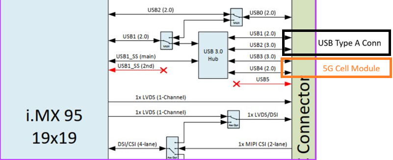

我在网关工程中使用 TUSB8041IPAPQ1 集线器。 我有一个源 USB 3.0 和 USB 2.0 端口。 请在下面找到相同的方框图、
一个 USB 集线器 USB 3.0 端口连接到 USB Type A 连接器、另一个 USB 3.0 端口连接到来自 Telit 的 5G 蜂窝模块。
但是、在 5G 蜂窝模块无法正常工作的同时、只能使用 USB 3.0 类型端口。 在系统中看不到端口。 我们无法获取 5G 模块的 USB 端口。
我们已经厌倦了从 USB Type-A 连接器移除 USB3.0 信号并绕过并连接到 5G 模块、然后检测到 5G 模块 USB 并正常工作。
因此,Pls 建议我们是否遗漏了任何为什么另一个 USB3.0 端口不工作。 我们是否需要在集线器中进行任何配置?
    你能发送图解与 5G 模块, 5G 模块是否需要 Vbus 检测?

    请查看随附的原理图。 部分仅包含 5G 模块和 USB Type-A 连接器部分。 USB 集线器安装在 SOM 模块中、该模块将连接到 SMARC 连接器参考 DES “ J4“。
    5G 模块没有 VBUS 检测引脚。

    您好、Brian、
    请从我们的角度考虑以下问题、
    第一部分、我们有一个 SOM 模块、其中包含 USB 集线器和 I.MX95 处理器。
    第二部分、我们有两个基板((SOM 适用于两个基板)。 一个具有两个 Type-A 连接器的基板和另一个具有 5G 模块和一个 Type-A 连接器的基板。
    虽然我们使用第一个基础板(即两个具有相同 SOM 模块的 Type-A 连接器)、但 两个 Type-A 连接器 usb3.0 都可以正常工作。
    而在第二块电路板中、Type-A 连接器可以单独工作 5G 模块中没有枚举 usb3.0、这意味着间接地 SOM 模块 USB 集线器 TX 和 Rx 连接都正常、因为这完全可以在第一个基础板 Type-A 3.0 连接器中正常工作。
    最后、在第二个基板中、我从第二个 USB 端口连接(即 USB2_WWAN_TX_L_DN 和 USB2_WWAN_RX_DN、USB2_P1_WWAN)移除    连接 、并连接到安装了 Type-A 连接器的 USB 端口一个 USB3_TX_DP、然后 5G 模块无法工作。 这是我们的实际问题。
    是的、 USB2_WWAN_TX_L_DN 这些信号是 5G 模块信号。
    我们是否对集线器端的端口配置进行了任何更改? 或者这里我们需要考虑的任何方面。

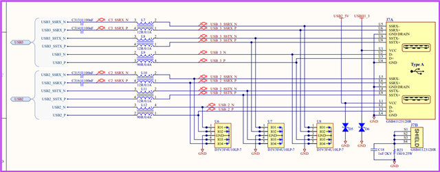

    已连接、第一个基板的 A 型连接器原理图截图
    BR、
    Ansar S
    适用于 没有连接器和电缆的 USB3。 主机 TX 连接到器件 RX、主机 RX 连接到器件 TX。
    如果有 USB 连接器、USB 电缆将在 TX 和 RX 之间交换信号
     因此,首先您需要确保集线器下行端口 TX 已连接到 5G 模块 RX。
