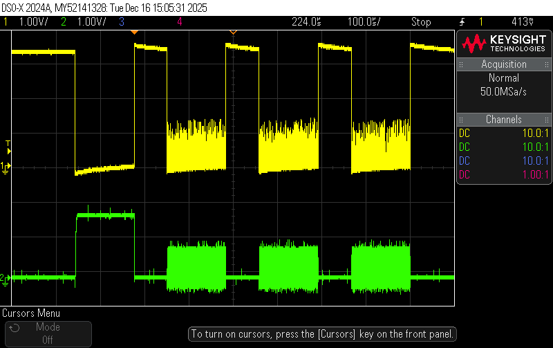

自 2017 年以来、我已在多种设计上实施了这款四通道电平转换器。  它一直工作到最近,甚至现在它只在使用它的应用程序的一个变体上失败 — 在某些情况下。  该电路仅将微控制器的四条 SPI 线路从 3.3.3V 转换为 1.8V、以匹配成像传感器 SPI 端口的电平。  有一个 FET 由片选信号驱动、用于反转该信号并驱动 TXS0104 的使能 OE 引脚。  芯片选择低电平= OE 高电平、因此 OE 始终跟随 CS 并在共享 SPI 总线信号上保持高阻抗缓冲器。
我现在看到 B 侧输入端出现较大的电压尖峰 (~1.2V)。  频率为~700KHz。  它们仅在输入信号为低电平时才存在。  当尖峰出现在 CS 线路上时、这些尖峰足够高、能够驱动反相 FET、进而暂时禁用 OE 引脚。  然后重复该循环。  有时第一个周期是干净的,有时四个周期都很吵。 CS =黄色 OE =绿色

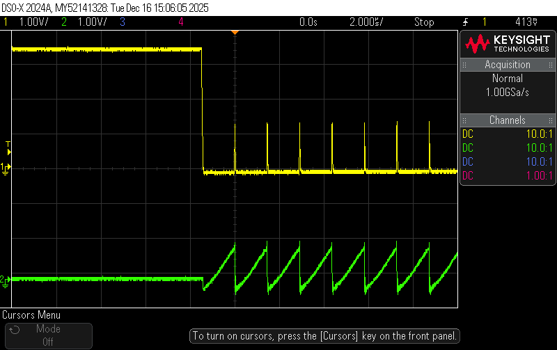

放大信号、如下所示:
如果我将 OE 引脚接地、从而禁用器件、任何输入信号上都没有尖峰。
如果我将 A4 (CS OUT) 引脚保持在接地端、则输入信号上没有尖峰。
我的关键在于 A4 引脚会开启并通过内部上拉电阻将输出拉高、然后器件才会将其拉低以匹配输入电平。  这反过来又会关闭重复过程。
我用大约 4 年机龄的设备替换了一个板上的设备。  工作正常。  我还送了另外六块板,更换了 TXS0104。  六个人都这样做了。
问题是: 为什么?!

    您好、Jack、
    我提供的波形都显示了输入(B 侧)波形。  绿色迹线是 OE 引脚。  这些是在 A 侧引脚未连接负载的情况下捕获的 — 因此仅在连接高速连接器的极短 (<1mm) 布线上使用引线电容。  正常负载是 Sony CMOS 成像仪的 SPI 端口。  不过、需要注意的是、无论负载是否连接、器件的行为都完全相同。  从那时起、我将其中一个可疑器件替换为我从另一个电路板上获取的旧芯片。  该芯片在同一电路中工作正常。

    感谢您提供更多有关观察结果的详细信息 — 在标记为 TI 29K 的器件上、该尖峰是否也可见、并且电压较低? 还是仅是直流状态信号? 是否只能在 B4/A4 或其他通道上观察到这种尖峰? 仅在 EN= LOW 时放大输入边沿会有所帮助、这样我就可以完全掌握输入到器件中并导致与 TI 588 器件相关的“尖峰“的输入信号条件(即此类转换率,单调性)。

    你好杰克,对不起延迟回复,假期有影响!  要回答您的第一个问题:
    - TI 29K 器件根本不会产生尖峰,因此功能正常,因为它们一直运行多年。
    -在故障器件上,所有输入引脚上都可以看到“尖峰“,但由于 B4 引脚是 OE 电路的一部分,因此它有最不利的影响。
    -我分享的第二个示波器图像显示放大的信号。  绿色是 EN 引脚。 需要明确的是、问题不是来自输入信号、而是器件内部发生的事情所致。
    -是的,我对具体的标记和批次有顾虑,但我认为这个问题可能是一个铸造问题,因为我有不同的日期/批次代码有这个问题,所有这些都有类似的字体用于雕刻。  或者、它们是假冒器件、即使我们的合同制造商从 DigiKey 和/或 Mouser 采购这些器件。  我已经通过不同的 TI 支持工单询问了这种可能性、基本上是延期了。  我已经让 CM 为我提供芯片、他们又尝试寻找许多与 TI 29K 器件类似的器件。  我可以将其发送给 TI 进行“FA 分析“、但我已经提供了足够的信息供 TI 查看标记和生产日期代码并查看是否有任何可疑 — 到目前为止,他们拒绝确认这些标记和代码是否有效。
