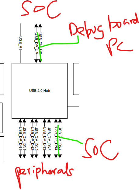

尊敬的专家:
客户使用了 TUSB4041、通常情况下、器件 SoC 是控制其他 4 个外设的主机、但一条路径可能想要作为调试路径。 在调试阶段、调试 PC 成为主机、SoC 成为器件。 您是否建议我们是否应该像这样在上传和下行端口上添加 USB 开关?
BR、
Allan
    您好 Allan:
     TUSB4041 无法在上行端口和下行端口之间交换角色。
    好极了
    Brian
