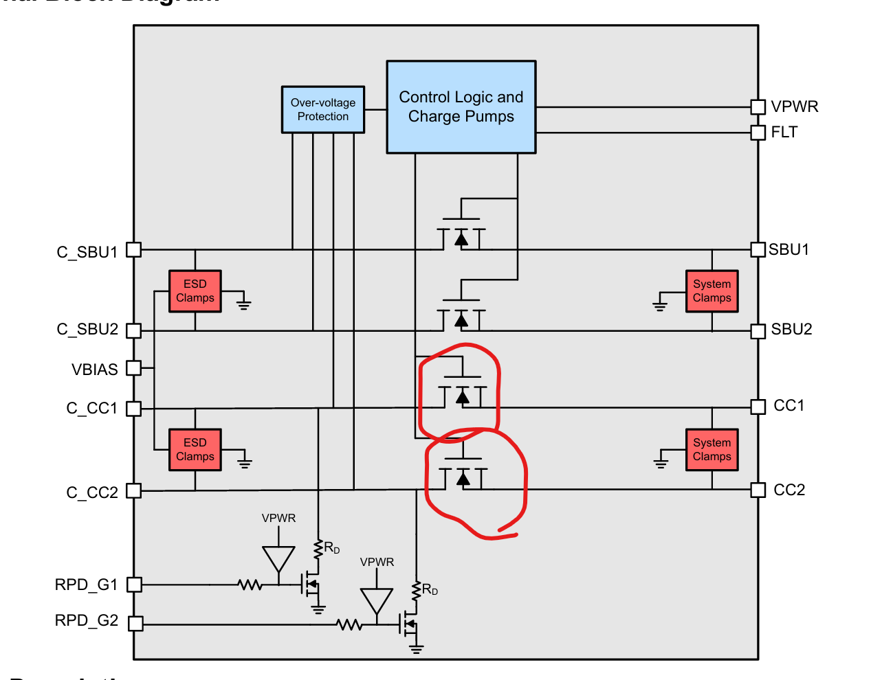

  • 条件:CC1 上发生过压
问题/疑问
  • 当 CC1 出现过压时、CC 线路 FET 的预期行为是什么?
  • CC 线路上的两个 FET 是都关断、还是只有一个 FET 关断?
Shota
    您好、Shota、
    ESD 二极管与内部 FET 配合使用、可 在过压情况下禁用电源路径。 在 OVP 期间、两条 CC 线路都受到保护并断开。
