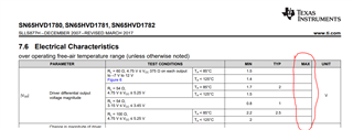

我的客户使用 SN65HVD1781进行设计,并询问我们是否可以为驱动器差动输出电压提供最大值。
这是为了选择总线端接电阻器的最佳值。
Ueli

    1.这是一个通常没有规格最大值的参数-因为最大值在大多数应用中通常不是非常有用,因为需要满足最小阈值(即规格) 为了符合 RS-485标准-最大电压主要取决于负载和温度-输出电阻随温度的升高而增加。 因此,除非此应用程序的运行温度在25C 以下,否则输出值将达到典型值,并随着温度的升高而向最小值偏移。

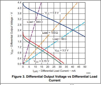

    2,60欧姆的差压应约为典型值-温度升高会增加驱动器的输出电阻,从而降低差压 (这就是最小电压在 T = 125C 时符合 RS-485技术规格要求的原因)。 您可以看到的差分输出电压如下图所示:恒定负载线虚线,V/I 特性为实 心:
    因此,在 VCC =5.5V 的差动负载为60欧姆时,差动输出电压为~2.4V
    3.端接电阻器应与电缆的特性阻抗匹配-如果不这样做,将会有反射,从而可能降低信号质量-因此,我不建议使用压差最大输出作为规格来确定端接-这确实应该使用电缆来完成 参数本身。 尽管此值对端接电阻器非常重要,但更重要的是,标准指定已知端接电阻器的最小差动电压。
    反射遵循以下公式:MISMATCH =(Z_L - Z_O)/(Z_L + Z_O)->此公式实际上是网络中阻抗匹配(终止)的指导。 正如您所见,只是阻抗-而不是确定这种不匹配的输入电压- Z_L = Z_O 将获得0反射-如果端接+特性阻抗彼此相等,您将不会有反射-这是我要使用的公式 选择终端电阻器时。
