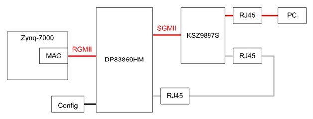

我有一条电路使用  DP83869HM 设备在 Zynq-7000和以太网交换机之间提供以太网通信。 它有两种可选配置,第一种使用 DP83869HM 作为 PHY
将 DP83869HM 配置为 RGMII 至1000Base-T PHY (如上所示)后,通信工作正常,自动协商为1Gbps,我能够与 Zynq-7000通信(Zynq-7000正在运行由 Xilinx 提供的 LwIP 回波程序,以此作为使用内置 MAC 的示例) 通过来自 PC 的 KSZ9697S 开关(红色通道)。
当 DP83869HM 配置为 RGMII 至 SGMII 桥接器(如上所示)时,我无法获得任何通信(红色路径)。
我已禁用自动协商并将其固定为1Gbps。 我在  PHY 端 SGMII 模式(主模式)和 MAC 端 SGMII 模式(从模式)下尝试了 KSZ9897S 开关,但我不确定应该使用哪种模式。
我需要一些帮助来确定沟通为什么不起作用,例如,要检查的状态寄存器值等

     您计划将869更改为 RGMII 和 SGMII 模式的寄存器是什么?  您使用了什么注册设置来禁用自动协商? 您是否禁用了常规自动协商或 SGMII 自动协商? 编程后,您还能提供从寄存器0x0037,0x0C00,0x01DF 和0x006E 获得的值。

    我使用通电引脚配置输入将869设置为 RGMII-SGMII 桥接模式(JTAG_TDO 和 RX_D3通过2K49向上拉,RX_D2向下拉至2K49)。
    通过 reg 0xC00禁用了自动协商,值集为0x0140
    请求的寄存器值为
    GenStatus1 (注册号0x0A)= 0x0000
    REG 0x0037 = 0x0000
    REG 0x0C00 = 0x0140
    REG 0x01DF = 0x0043
    REG 0x006E = 0x0600
    这一切对我来说都是正确的。 这些值在10秒后被重新检查,并保持不变。

    可能是 PHY 设置正确(根据证据,它看起来是这样),而切换芯片 SGMII 接口则不正确;我还在寻求 Microchip 对该应用的支持。
    同时,交换机应该 设置为 PHY 端(主)模式还是 MAC 端(从)模式,还是应该在任何一种模式下工作?

    是的,PHY 设置看起来正确。 您是否也可以在不禁用 SGMII 自动协商的情况下尝试。 我们不确定 SGMII 的主/从术语。 默认 SGMII 设置应足以链接。
