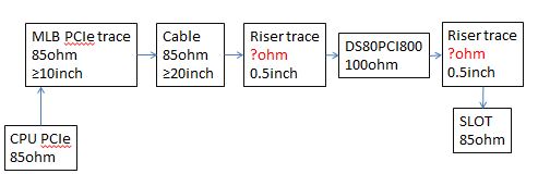

大家好,
请帮助您查看DS80PCI800示意图吗?
问题:
IC DS80PCI800SQ使用100欧姆特性阻抗。
PCIe路由特性阻抗为85欧姆。
您是否担心在这种情况下使用85欧姆阻抗?  您是否对此问题有一些建议或我们可以同行的报告?

    SHH,您好!
    请继续为此通道中的riser卡使用85欧姆的目标。 建议在整个通道中使用单个阻抗目标。
