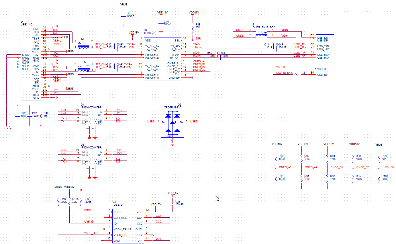

当插入时间增加到大约175毫秒以上时(Vbus到CC上升)
DIR信号锁定到错误的值,在嵌套插入之前不会更改
USB规范是否正常且可接受?

    您好,
    模式为UFP
    我认为,由于Type C连接器上的引脚长度差异(电源引脚比信号引脚长)
    在UFP设备中,您将始终在CC之前拥有VBUS,因此插入必须在退回时间之前完成
    Yoshy

    我在设备上使用它
    因此,当连接电缆时,它首先感应VBUS
    然后在一段时间后检查cc线(去回跳时间~130ms),并根据cc确定所需的方向。
    我要问的是,插入时间超过200毫秒(VBUS连接和CC连接之间,因为接头中的VBUS针脚更长)
    定向的决定可能是错误的。那么,去回跳时间可能需要更长?
    或者,您知道USB Type-C规格要求什么?
    我们在这方面遇到了问题,需要一个解决方案

    您好,Omar,
    我们使用的是A型到C型电缆,因此VBUS始终打开,
    请参见下图,第一个是示意图第二个是快速和慢速插入时VBUS CC和DIR信号的范围捕获
    请参阅慢速插入时DIR信号通告错误值
    Yoshy
    Yoshy,
    我明白了。 TUSB321设计为符合USB Type-C规范,这就是在执行CC检测之前必须应用VBUS的原因。 一种可能的解决方案是放置一个电容器,以增加VBUS的延迟(计算时间常数)。 另一个解决方案(更强大)是用TUSB322替换TUSB321,TUSB322支持I2C通信以执行软重置。
