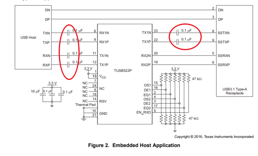

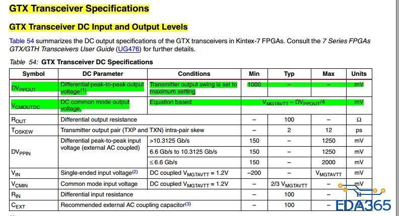

您好,
现在我 使用TUSB5220P 与GTX通信,速度为3~4Gbps。 TUSB5220P是否正常?  这些耦合电容器的用途是什么,我可以将其拆下吗?
请详细解释,非常感谢!
    您好Zehua:
      此要求从USB规范开始,是必须具备的。
    此致,
    迭戈。
