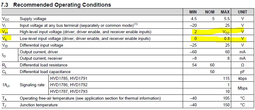

我的客户向HVD1792的Vcc提供5V电源,但想知道I/O针脚是否可以在3.3V电压水平下工作。
从数据表中,VIH的最小值为2V,因此我猜它在3.3V下可能工作?
此致,
徐耀华
    罗伊
    是的,您可以在该设备的输入端获得0V至3.3V信号。 请记住,输出电压仍将基于5V Vcc
    VOH = Vcc - 0.3
