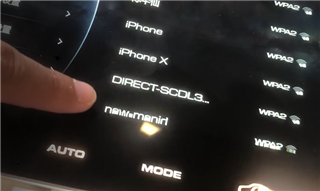

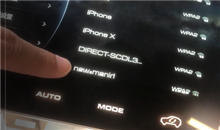

 这是由于汽车的中央控制显示问题:显示屏(DS90UB948-Q1)接收到来自主控器的 LVDS 信号、当乘客触摸显示屏并选择菜单时、 有时显示屏会出现字符乱码。
您可以在下面找到一些图片:
您能否与我分享类似的经验,或者可能的原因是什么?
提前感谢您!

    您好、Fadi
    1.没有从客户那里得到故障率、 可能是50%;
    2.我们试图重现这种现象。
    -1) 当显示屏 正常运行时, 我们可以通过插拔 LVDS 线束来重现故障。(大约50%的速率)
    -2) 当故障已经确定时,我们 将不断地插入/拔下 LVDS 线束:故障仍然存在,无法自我恢复。
    -3) 已连接 LVDS 线束、并且持续关闭/打开电源:故障仍然存在、无法自恢复。
    -4) 插拔 LVDS 线束和电源线(同时):故障仍然存在、无法自我恢复。
    -5) 重启主设备:故障消失、显示 正常;
    3.我们尝试针对差分 PCBA 使用 AB-BA、故障也会重新产生。因此、我们认为故障不属于 IC 的单一情况。
    4、我认为这不是单一的情况,因为我们发现一个 PCBA 有类似的问题,而不是100%可能再生产。
    5. 您能不能对“内部专利”表现出更多的注意, 我不确定软件团队是否知道该模板。
