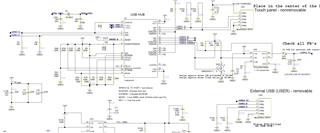

我们无法使我们的嵌入式集线器设计正常工作。 此设计旨在用作内部双端口集线器、其中一个端口始终连接到触摸板、另一个端口连接到外部低速设备。
下面的原理图中有几个我们已修复的错误:
  • DP/DM 交换
  • 48MHz 晶体更改为6MHz
  • 已删除 R1/R2
  • BUSPWR 被拉至高电平
  • 模式下拉至低电平

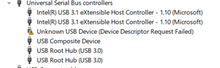

修复了这些错误并将电路板插入 Windows PC 后、我们会获取器件描述符的错误。 Linux PC 显示相同的错误。

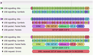

晶体仅在器件插入 PC 时启动、然后在一秒钟左右后关闭(器件发生故障)。 我们在便宜的分析仪上捕获了 USB 迹线:
第一组看起来正常:
第二个不是:
我们还注意到、我们的晶体电路没有 EVM 中的1.5K 串联电阻器、但 IC 的信号电平看起来不错。

      根据晶振行为、它似乎是由1.5k 系列引起的。 从原理图中可以看到、DP/DM 上也缺少22 Ω 的串行电阻器。

    晶振应该立即启动(从复位状态开始)吗? 一旦插入 USB 电缆、它就会启动并运行。
    我修改了原型、将1.5K 与引脚29串联。 行为无变化。 晶体从连接到主机开始、然后在一秒钟左右后关闭。
    我们发现问题的原因- USB 电缆连接错误(DP/DM 反向!)。 集线器现在工作正常。
    好的,我认为您已经更正了。
    我们在 PCB 上更正了它、但我们没有意识到我们制作的电缆也存在问题。
