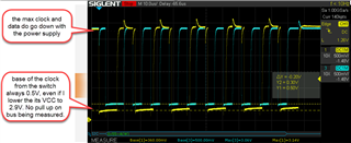

我有一个用于驱动多个 Si570A 器件的应用。 遗憾的是、Si570A 具有一个非标准 i2c 接口。  其逻辑0的阈值为0.5V 或更低、而不是 VDD 的标准30%(大约为1V 或更低)。
PCA9548A 输出大约0.5V 的低电压、这正是裕量。  有时、我的设计中的某些 Si570没有响应。  较弱的上拉电阻(较大的上拉电阻器和将 Vcc 从3.3V 降低到3.15V)有所帮助。
我想知道,您是否可以推荐一种将时钟输出降低到明显低于0.5V 的方法,以获得一些裕度。
这是驱动 Si570的 PCA9548A。 时钟信号(以蓝色显示)不会低于0.5V。
请告诉我您的建议。
是否可以采取措施来改进这种器件组合?

    该器件是一款无源开关、导通电阻高达30 Ω。
    确保交换机两侧的上拉电阻较弱(它们并行工作)。 但最可能的原因是任何器件都会驱动线路。 什么是主器件? 是否有任何缓冲器或转换器?

    我认为逻辑0电平主要由上游 PC9517 I2C 转换器决定。
    典型 VOL 为0.52V。 不过、不确定 SCL 逻辑0为何高于示波器捕获中的 SDA。

    kΩ 线路上的另外两个上拉电阻、有效上拉电阻为1.9k Ω。 PCA9517在 B 侧输出端具有0.5V 偏移。
    像 TCA9800这样的缓冲器确实会有所帮助。
