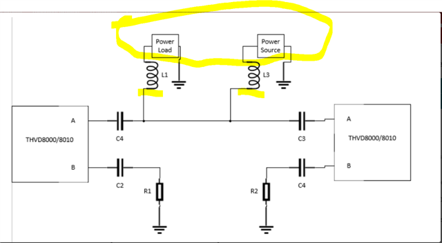

我们的客户希望在一个24VAC 空调电力线通信系统中使用 THVD8000、下面是 THVD8000部分的原理图。 您能否帮助检查是否有任何问题和建议? 我们是否需要器件的 A/B 引脚的上拉和下拉电阻器?
    您好、Jacky、
    您是否有电力线+电感器以及总线与功率负载/电源之间的电感的原理图?
    此外、我还从您提供的内容中获得了一些注释:
    首先、您不需要 A/B 上的上拉/下拉电阻器、除非您希望将总线偏置到特定的直流电平以帮助降低噪声-这不是一个非常常见的用例、因此我们通常不会看到 A/B 在大多数应用中包含上拉/下拉电阻器。 在您或您的客户完成 设计过程时、如果需要偏置、则为电阻器使用焊盘(并将其保持为 DNI)可能不是一个坏主意。
    2、您似乎想在伪差分设置中使用它、因为 B 通过电容器连接到公共端。 可以使用伪差分设置、但您确实会失去最大距离、因为接收到的信号不会那么大(它大约是真正差分设置中的一半)。 现在如何设置它的问题是、由于可能的瞬态电流较大、"B"端口无法直接通过电容器连接到公共/接地端、因此在电容器之后需要有一个电阻器连接到公共端、电阻等于 A 到的电阻 common* (电源/功率负载被认为是"常见"的-但为了使这一假设有效、需要在交流电源和公共电源之间有一个电容器、该电容器将滤除 电源上的较高调制频率-直流也是如此、但情况更差 人们通常在这里为交流电添加一个电容器-它需要在那里-它应该在交流电源上具有更高的阻抗、但对于模数频率而言具有更低的阻抗-但在标准电源和125KHz 模数频率之间具有大约三十倍的频率 设置它的值应该是可以执行的)。
    3. A 和 B 上的电容器(C46和 C44) 可能会更小-因为它们满足调制频率下小于5欧姆的条件-但它们可能会更小一些以更好地阻断较低频率的24VAC 电压-因此在125KHz 时、您可以降低至~255nF、并且仍然保持不变 同时为24VAC 信号提供更多滤波。
    4. 虽然端接电阻是正确的-我不知道为什么有这么多的电阻器来满足这个要求-这将增加寄生效应和电路板空间、这也许是不必要的。 这不会影响应用、但我不明白为什么会存在这 种情况(我可能只是不熟悉这种使用情况)-不过、使用电容器的分裂端接是可以的。

    正如我在评论之前提到的-如果原理图可用的话我真的很想看到完整的总线和电源连接、因为 THVD8000的设计需要系统级知识-特别是因为我需要确保针对应用正确调整电感器的大小。 如果其余节点只是副本、我只需要真正看到一个具有电源连接的节点。
    2.系统中存在的距离和节点数?
    总的来说、我认为您有一个良好的开端-但有一些可以修复的问题和一些我希望看到的问题、以确保器件相对于系统的设计正确。

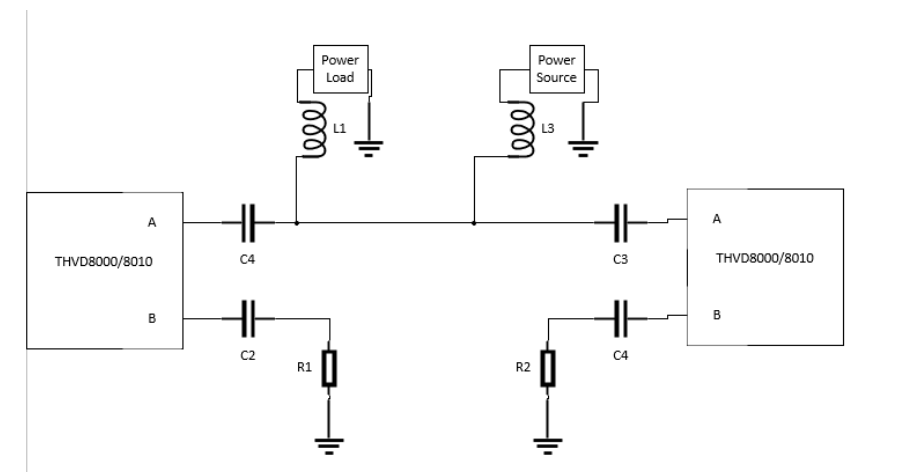

    请注意、我有一个伪差分系统图(仅显示2个节点、但总线上可以接受更多节点):
    因此、如果您可以回答我的上述问题、我一定会检查原理图的其余部分。

    您好、Parker、
    感谢您的详细回复、请参阅随附的客户用于美国市场商业空调应用的原理图、以及我绘制的简化应用方框图。 请帮助查看我们是否需要在室内和室外电路板的24VAC 电源线上添加额外的电感器。 如有任何问题、敬请告知。
    e2e.ti.com/.../THVD8000_5F00_Power-Bus_5F00_Hisense_5F00_6_2D00_23_2D00_2022.pdf
    谢谢。
    您好、Jacky、
    我喜欢原理图。
    我有几个注意事项:
    在功率负载与总线和电源之间需要有电感器。 这将是上图中的 L1和 L3。 从本质上讲、将数据和电源相结合的总线需要通过电感器连接到电源对象、而 THVD8000通过电容器连接到电源对象。 所有电源系统都需要位于电感后面。
     从原理图中、我认为电源"负载"将是连接到 X19的所有元件-因此电源/数据总线和 X19之间应该有一个电感器。 此外、无论电源连接到总线、都需要一个电感器。
    由于系统中只有两个节点、并且您使用的是1根导线、因此您需要2个电感器。 由于您包含了端接、因此电感器(并联组合时)需要具有大于375欧姆的阻抗。 因此、在125KHz 下电感为~477uH 的电感器将等于375欧姆-由于需要两个电感器、因此您需要使电感值加倍、以便每个节点的电感值最小为955uH。  这些公式可在 THVD8000数据表+我在最后一封电子邮件中随附的设计指南中找到、以供参考。
    我看到的另一个问题是、在 X19之后、电容不大-因此125KHz 调制频率信号仍可能出现在这些节点上-在 X19处使用从 W 到 Common 的电容器将有助于清除噪声-这不应该是 THVD8000存在问题-但可能会导致系统级噪声、这可能是您的应用所不能接受的。
    在系统中添加电感器后、在功率负载(可能的情况下为电源添加滤波电容器-因此也可能存在噪声)上添加滤波电容器 +执行我在第一遍最初原理图中包含的注释、我认为这应该是好的做法。
    如果您有任何其他问题、请告诉我!
    最棒的
    Parker Dodson
