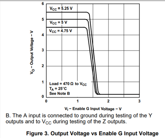

大家好、
我的客户正在使用 AM26LS31传输编码器信号。
他们对 Y 输出电压电平有疑问。
如数据表图9所示、当 Vcc 为~5V 时、Y 输出电压只能为3-4V。
但输出 Z 似乎 可以从>5V 开始。
您能不能帮助您说明为什么会有这样的差异? 它是由一些不需要的内部结构引起的、还是出于 某种原因我们特意定义了不同的阈值? 请告诉我您的见解。 (根据我的理解、5V 电压更高、 更有可能不会受到干扰)。
    请注意、Y 和 Z 输出的行为完全相同。 这两个图之间的区别在于负载不同。 (并且无论开路输出还是 VCC 上拉电阻都不是您实际使用该器件的方式;这些图旨在显示输入的开关阈值。)
    差分线路驱动器的用途是在 Y 和 Z 输出之间的54 Ω 负载上产生至少±1.5V 的压降。 (对于差分信号、绝对电压实际上无关紧要。)

    您好、Xiaoying、
    图5-8用于表示不同条件下的驱动器输出行为。 这对于 Clemens 等现实应用更有帮助。 由于上图用于展示不同的器件行为、因此用于展示此行为的负载不会表示驱动器输出的典型行为。

    大家好、Clemens 和 Eric、
    感谢您的回答。
    我对输出电压电平仍然不是很清楚。 似乎在无负载时、Y 输出为3~4V、但当负载为470欧姆时、它将达到5V (如果 Vcc 为5V)?
    您提到、差分线路驱动器的用途是在 Y 和 Z 输出之间的54 Ω 负载上产生至少±1.5V 的压降。 那么、我能否知道54V 的数量来自哪里? 它是大多数应用中的典型负载吗?
    小燕
    您好、Xiaoying、
    请注意、470欧姆负载连接到 Vcc。 这基本上意味着 Y 线有一个到 Vcc 的外部上拉电阻、这就是为什么在驱动器改变驱动状态之前始终可以看到 Vcc 电平的原因。
    您对加载值有一个很好的问题。 通常、RS422和 RS485系统使用具有120欧姆特性阻抗的电缆。 为了匹配信号线路末端的此阻抗、可在和差分信号线路之间放置一个120欧姆电阻器。 当在两个网络端执行此操作时、线路之间产生的负载为60欧姆。 由于每个收发器在线路上也呈现一个小负载、因此在稍大的负载下指定驱动器行为是很常见的、这就是54欧姆数的来源。 我将在下面添加指向两篇有关 RS422/485的终端和单位负载的好文章的链接。 如果您对此有任何疑问、请告诉我。
