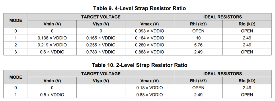

    您好 Ron、
    调用期间的一个问题是自举值。
    有关电阻器比率和目标电压、请参阅以下内容。 为了  可靠可靠地锁住绑带、需要满足这些值。 我们已针对建议值对其性能进行了内部测试。
    Sreenivasa
