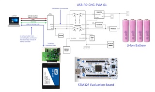

尊敬的先生:
我正在设计我的毕业项目,它是一个“具有电力输送 USB 端口的外部 SSD”
项目的主要重点是软件、因为在硬件方面设计项目也非常昂贵。
因此,该项目主要以评估板为基础。
(此邮件随附项目方框图)
该项目将有3个主要功能:
  • 使用外部 PD 壁式充电器为 SSD 电池充电(灌电流模式)
  • 为其他 USB PD 设备充电(源模式–无数据)、其作用类似于常规移动电源
  • 将 SSD 连接到笔记本电脑–在此模式下、SSD 可以为笔记本电脑充电(源模式–使用数据)、同时使用 USB 3.0数据线、以便笔记本电脑将 SSD 识别为 SATA 桥接设备
对于其余项目、我计划使用 USB-PD-CHG-EVM-01 TUSB9261DEMO 板
我注意 到、在 USB-PD-CHG-EVM-01中、为了支持 BC1.2、USB 2.0线路被连接至 PD 控制器。
由于我不需要支持 BC1.2、而且我需要 USB DP/DM 线路来将其连接到 SSD 桥接器件、因此我计划使用特殊的外部电缆、它会将 USB 线路直接路由到 SSD 桥接器、而不是 PD 控制器。
我的问题是:
我的设计能否基于上述设计实现?
我能否使用提供的 GUI 对 PD 控制器进行编程、从而充当电源和接收器、还可以从笔记本电脑 USB 端口的角度呈现为 USB 器件?
    将数据线发送到其他 EVM 不会出现问题。
    您可以使用 GUI 设置首选数据角色和电源角色。
    Emma
