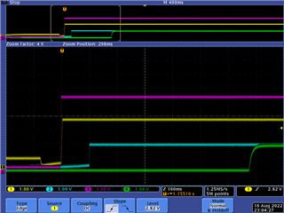

在 过去的几周中、由于 USB 问题、我忙于调试新的 PCBA。 我们使用的是 Xilinx Ultrascale+ FPGA、USB 2.0器件连接到 TI TUSB1210。 但出于某种原因、我们无法检测到一个板(约90%)、位于该 ULPI 器件之后的 USB 集线器(在 uboot 中获得"无法复位端口1")。 在调试集线器设置和焊点(X 射线检查)后、此部件上未发现问题。 我已经检查了 ULPI 接口并检查了信号质量、这里我注意到一些中间化电平(0.9V 而非0V 或1.8V、请参阅随附的示波器图)。
蓝色=数据[4]、在 ULPI 引脚7上测量、黄色= DIR、在 ULPI 引脚31上测量、紫色=数据[4]、在引脚7上测量、但使用有源探头进行测量、用于检查信号完整性。 但没关系
TI 能否告诉我们这是 ULPI 接口的正常行为(在 ULPI 规范中找不到什么)、还是我们在总线上遇到某种冲突? 如果 这种错误行为、那么我可能会发现我们的大多数板无法正常工作、有些板无法正常工作。

    此外,数据引脚的 VIH 为0.65*1.8V=1.17v,因此09.v 可能会出现问题。

    我确实已经检查了 RESETB 引脚、在完全启动期间该引脚为低电平。 在启动的示波器图像下方:
    黄色= VDD33/VBAT、蓝色= VDD18/VDDIO、紫色= VBUS、绿色= RESETB
    关于电压电平、在我们的信号从1V8变为0V9后会出现小毛刺脉冲、这似乎变为大约1V2。 这可能会导致我们的问题、那么根据组件的不同、这可能意味着其中一些组件正在工作、而另一些组件不工作。 因此、最好知道中间电压是否正常或这是否是问题。

    您需要检查 连接到 ULPI 数据引脚的 FPGA IO 的 VIH 规格、I 接近0.8V 至1V、可能会出现错误。
    Brian
    检查规格、VIH 的起始电压为1.17V、因此似乎已经足够了。 VIL 设置为最大值0.63V。 这应该意味着这个0.9V 不会做任何事情、但是当达到0.9V 时、这个小毛刺脉冲可能会发生什么。 我还请求 FPGA 供应商提供信息、因为 TUSB 在硬件级别上配置正确。
    设计人员是否确认在 ULPI 总线上不应发生该0.9V 电压?
    设计人员认为不应发生0.9V、并且很可能是由于总线冲突。
