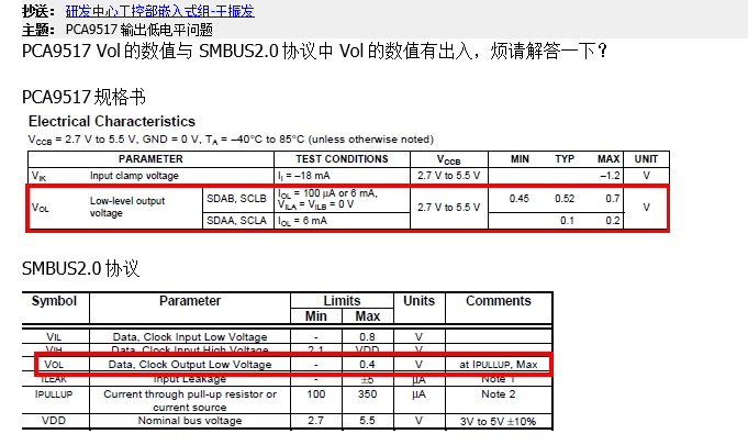

PCA9517 Vol 的值与 SMBUS2.0协议中的 Vol 的值不同。 请回答。
    您好 Ken、
    PCA9517的"B"侧使用静态电压偏移来正确感测数据流的预期方向。  因此、它的电压略高。  您可以在本应用手册中阅读有关静态电压偏移缓冲器工作原理的更多信息:
    http://www.ti.com/lit/an/scpa054/scpa054.pdf
    如果您有其他问题、请告知我们。
    最大
    不能应用 PCA9517 SMBus 应用
    您好 Ken、
    该器件适用于 I2C 和 SMBus 应用。 虽然 PCA9517不符合 SMBus 设置的所有规范、但它被设计成与符合此标准的器件兼容。 该标准定义了其他器件应具有0.8V 的低电平输入电压、因此将识别 PCA9517的输出低电平。 如 Max 所述、由于缓冲器使用的是静态电压偏移、PCA9517的低电平输出电压略高。 该器件能够实现此缓冲器方法、同时仍保持在 SMBus 的兼容工作规格内。
    如果您有任何疑问、请告诉我。
    Eric
    我需要通过引脚对引脚来替换 PCA9517DGKR。 是否有任何符合 SMBus 规范的产品推荐?
    9517虽然不符合 I2C/SMBus 标准、但兼容、这意味着连接到它的任何 I2C/SMBus 兼容主/从器件都能正常工作。 选择器件 B 侧的 ViLc 为0.4V、因为 I2C 标准规定这是给定3mA IOL 下的最高电压。
    如果您很难找到符合 I2C/SMBus 标准的中继器、则最接近的是动态偏移缓冲器(而不是9517的静态偏移缓冲器)。 但我们的动态偏移缓冲器都不是与9517引脚对引脚兼容的。 在某些情况下、动态偏移缓冲器也可能违反您所引用的音量规格。 (它们的音量取决于输入音量、如果在将动态偏移添加到输入音量后、足够高的波纹将上升到0.4V 以上)。
    如果您仅在寻找静态偏移侧电压小于0.4V 的器件、那么我可以想到的唯一器件是 TCA9509 (B 侧必须大于 A 侧1V)和 TCA980x (不支持5V 逻辑)。
    -Bobby

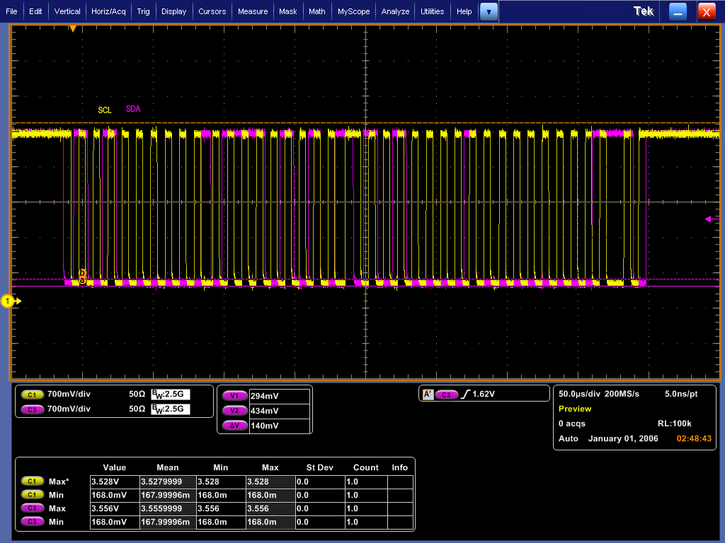

    测试 TCA9803发现 VOL 最大值= 434mV 与数据表范围(VOL 最大值= 0.26)不一致、原因是?Ω
    很抱歉、我直到现在才看到您的消息。
    这是器件 B 侧的 A 侧吗? 如果是一侧、那么您使用的上拉电阻值是多少?
    -Bobby
