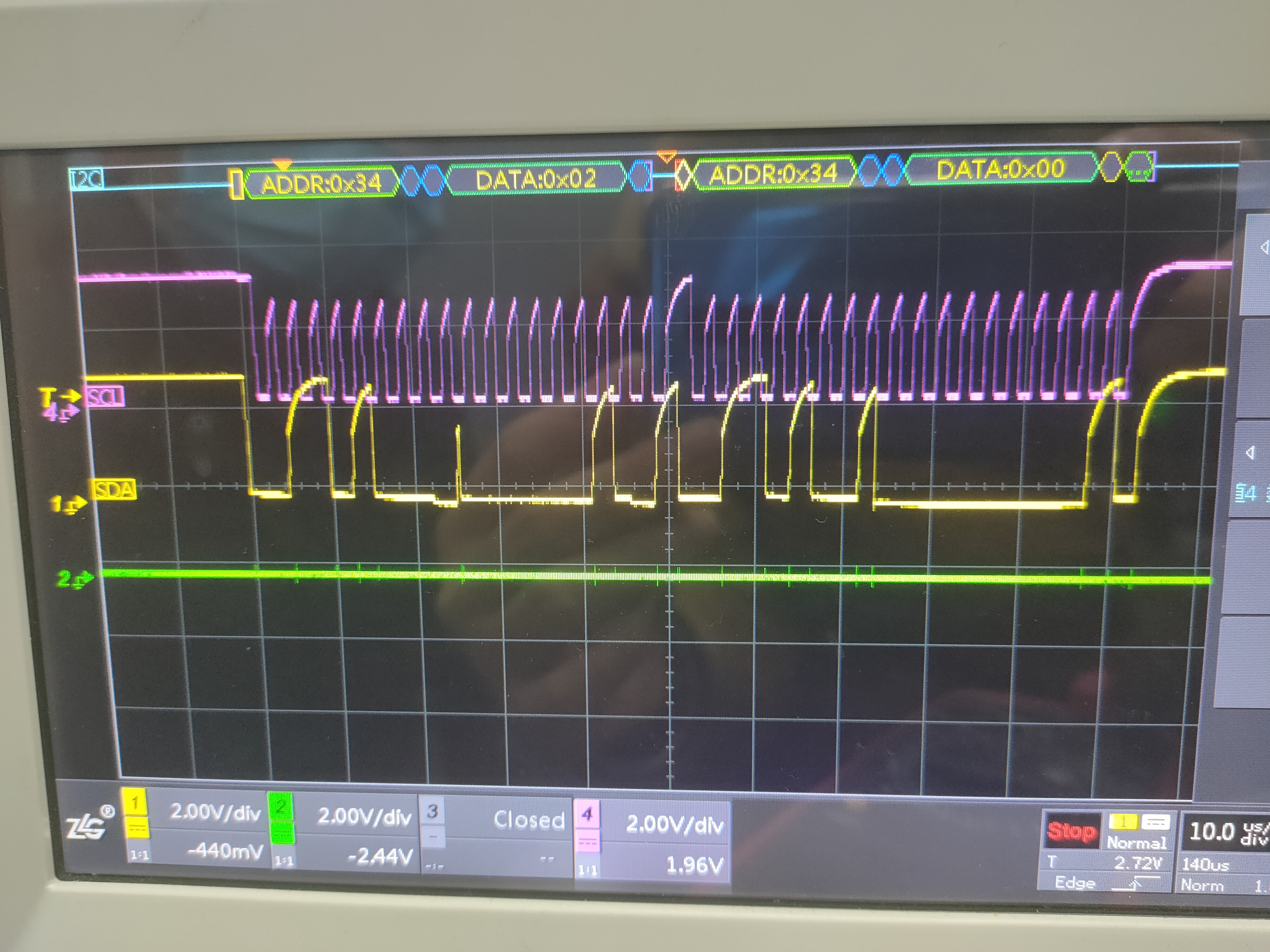

    您好,
    让我重新描述一下这个问题。
    目前、我们的芯片通常可以写入寄存器的值、测量电平的信号会生效、但无法正确读取。
    我们已将从地址配置为0x34、将寄存器0x01设置为0x19、将0x1d、0x1E、0x1f 配置为 KP 矩阵、
    当我们按键时、中断为低电平以读取状态寄存器0x02值、始终为0。 读取0x04寄存器始终为0x80。 我们测量了波形
    如附件中所示、从机执行了反馈0、我想问为什么按键、中断被触发、寄存器
    读取的值是错误的、是否需要配置任何其他寄存器才能使芯片正常工作。

    您的波形显示您的 I2C 总线很难跟上您当前设置的时钟频率。 您可以看到时钟高电平周期永远不会接近 Vcc、我认为您甚至可能无法达到 Vcc 的70%。 我想您现在违反了 I2C 上升时间、这可能会导致信号完整性问题。
    我推荐将 SDA/SCL 上的上拉电阻器更改为至少电流值的一半或甚至更多。 作为参考、400kHz 时的 I2C 上升时间需要为300ns、从 Vcc 的30%到70%进行测量。
    我建议您执行 I2C 写入、然后在每次寄存器写入后立即执行 I2C 读取、以确保您实际写入您认为是的寄存器。

    你(们)好
    感谢您以前向我们提供的调试建议。 我们已经解决了这个问题、我们可以正常使用新的 i2c。 在此之前、这是因为我们的 i2c SDA 信号在读取数据时无法成功、但 i2c 上的其他器件正常工作。 我们已经修改了 i2c 的稳定性并确认了问题的具体原因。 无论如何、感谢您的建议。
