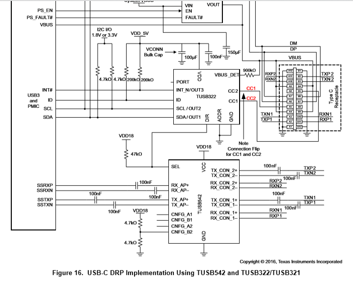

我们在新项目中使用 TUSB542和 TUSB322i
有设计问题的人会问您、
TUSB542上数据表的图16
CC1和 CC2的连接性颠倒
据我了解、TUSB542的 SEL 引脚是否具有不同的行为
使用 TUSB322i 的 DIR 引脚、因此我们
将 SEL 引脚直接连接到 DIR 引脚、我们必须针对 CC1和 CC2进行翻转、
好的、我们想翻转 CC1和 CC2、下面是我们的目的设计、您能给我们一些建议吗?
不是、您能更详细地解释为什么 CC1和 CC2连接翻转?
[我们的设计#1]不要翻转 CC1和 CC2
TX_RX Conn_1 (TUSB542引脚2、3、6、7)-->连接器位置2.
TX_RX Conn_2 (TUSB542引脚8、9、11、12)->Conn 位置1

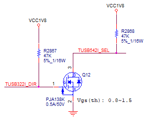

[我们的设计#2切勿翻转用于 CC1和 CC2
请按如下所示重新参考电路
[有关 TUSB542的数据表的图16 ]为 CC1和 CC2执行翻转
TX_RX Conn_1 (TUSB542引脚2、3、6、7)-->连接器位置1.
TX_RX Conn_2 (TUSB542引脚8、9、11、12)-->连接器位置2.
TUSB542的 SEL 引脚
H (连接器位置1)
L (连接器位置2)
TUSB322i 的 DIR 引脚:
H (连接器位置2)
L (连接器位置1)

    正如您在问题中指出的那样。 SEL 引脚的极性与 DIR 引脚的极性不同。
     TUSB542的 SEL 引脚
    H (连接器位置1)
    L (连接器位置2)
     TUSB322i 的 DIR 引脚
    H (连接器位置2)
    L (连接器位置1)
    为了直接连接 TUSB542 SEL 引脚和 TUSB322 DIR 引脚、您必须翻转 CC1/2、如 TUSB542数据表的图16所示。
    1号设计将起作用。 但是、从 PCB 布局的考虑来看、路由 CC1/2比5G SuperSpeed 信号更容易。
    当您将 MOSFET 用作逆变器时、2号设计也会起作用。
    David
    尊敬的 David:
    如果我理解正确、您希望将 CC1和 CC2连接翻转为 TUSB322I。 不应这样做。 CC1应连接到 CC1。 CC2应连接到 CC2。 这对于 TUSB322I 内部状态机至关重要、可确保确定连接器的正确方向。 如果您尝试消除参考原理图中的"开关"、我建议翻转 CON1和 CON2连接。
