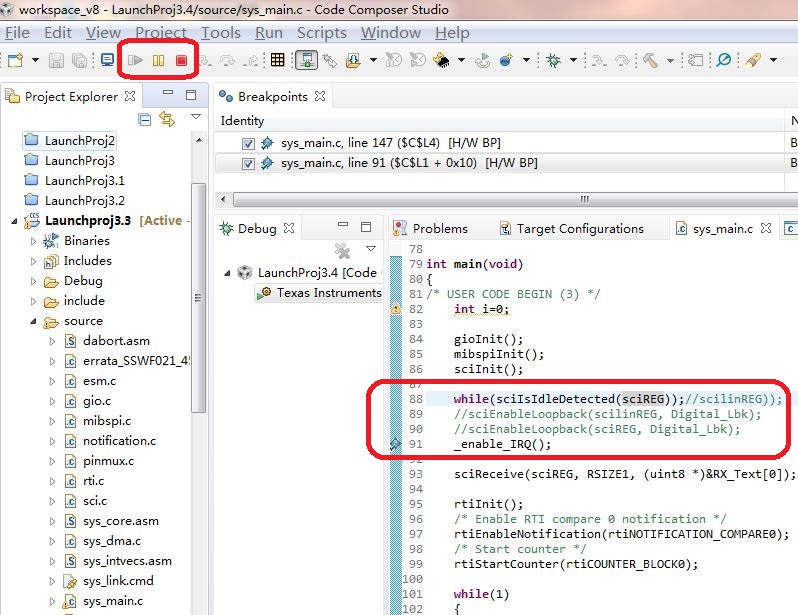

我正在使用 TMS570LS12x LaunchPad 对电路板进行测试。  我在 TMS570LS12x 中运行的程序无法正确接收来自 PC 的数据。 请帮助我找出问题或遗漏的内容。
有两个奇数点。
第一个是按 sciIsIdleDetected 的函数阻止的主函数、用于等待 SCI 的空闲状态、如下所示。

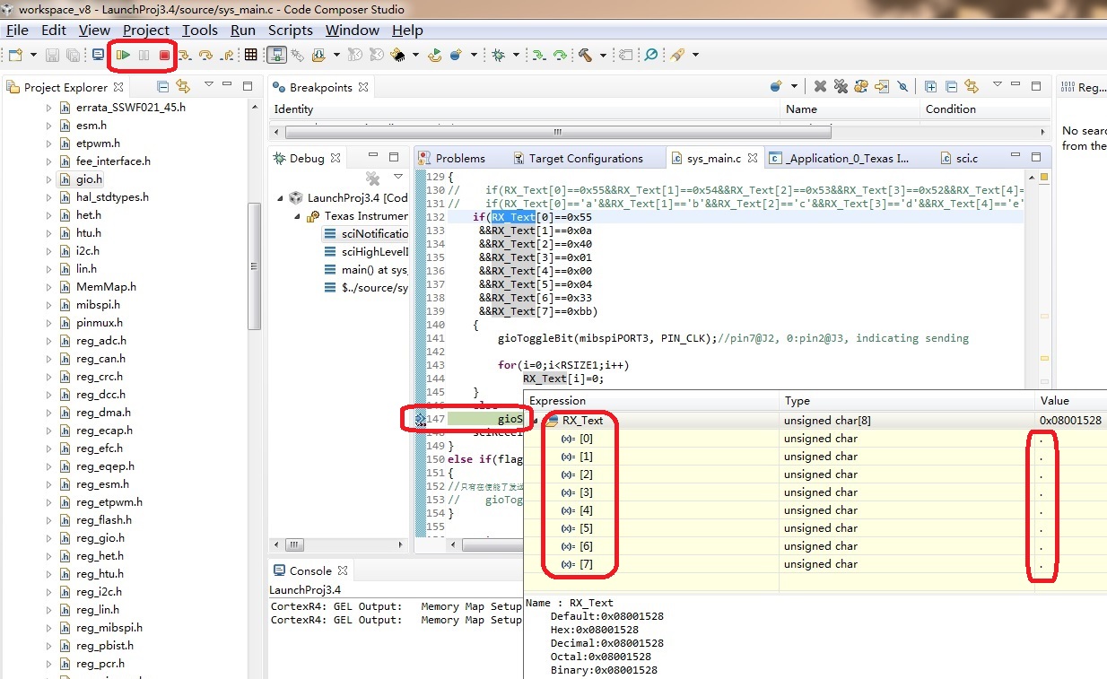

另一个是在我禁用 sciIsIdleDetected 函数等待空闲的过程时接收工作正常的 ISR、但通过断点观察到的接收数据不正确  、如下所示。

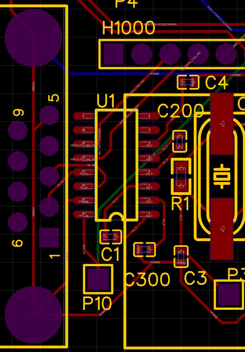

然后、我将 LINSCI RX 和 TMS570LS12x 的 TX 引脚连接到电路板中 MAX3232E 的 ROUT1和 DIN1引脚。 我也是
已连接 DB9连接器的引脚2和3、用于回路、回路由电路板中的 MAX3232E 驱动。 进行测试

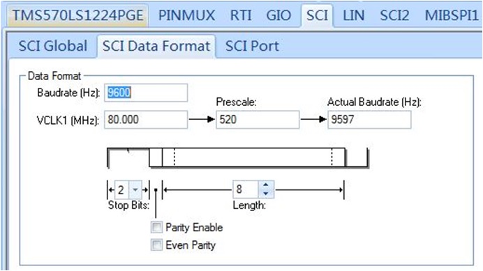

通过自循环模式。 该器件的照片、原理图、布局以及 HalCogen 中的 CONFIG 如下所示。

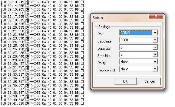

最后、我使用 USB 转 RS232转换器连接计算机和电路板。 测试数据是在中手动发送的
串行控制台应用程序。 连接和配置如下所示。
