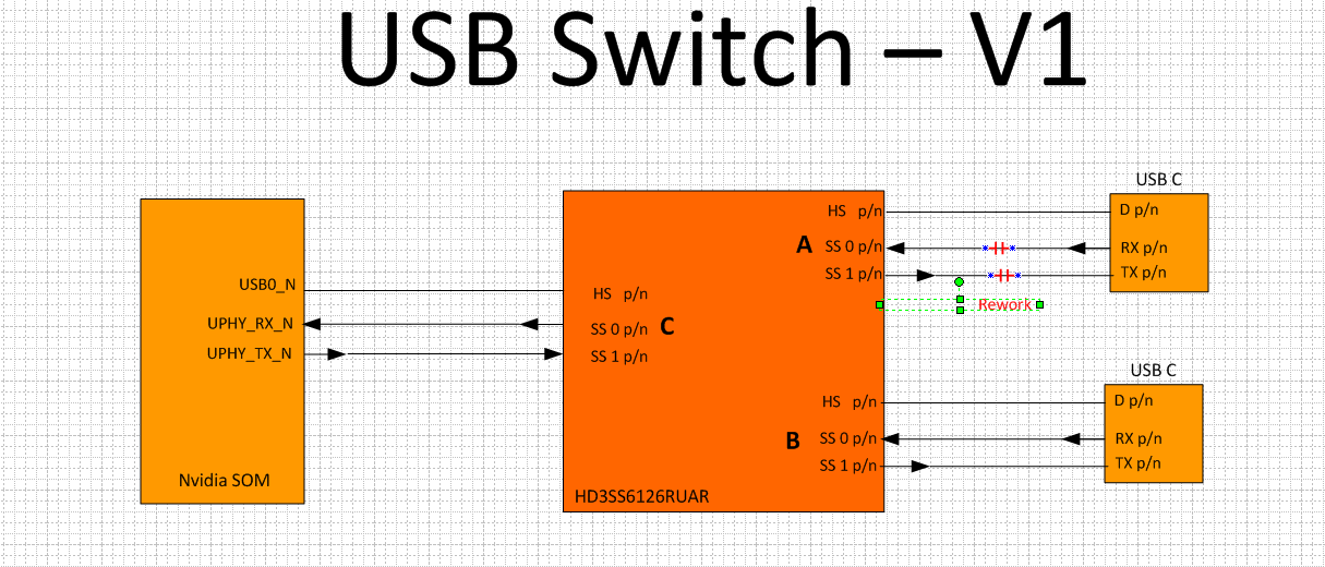

我已经为 Nvidia 系统级模块(SOM)开发了载板、并使用 HD3SS6126将 SOM USB 端口连接到两个 USB 连接器中的任何一个。
连接端口 A-C 时、我们无法看到 USB3连接-仅连接到 USB2 (DP/DN)。
请咨询您的评论和建议。
作为一个试验、我们已经在 TX 和 RX 上放置了电容器、但它没有帮助。
我还附上了我理解应该在我们的下一个设计中使用的图。
    无法看到图像。 什么 USB3数据速率? 第1代和第2代?
    请询问是否有附加 PDF 的方法。  我正在重新连接 JPG 图片。
    使用 Ubuntu 'Hardinfo' 、我看到有一个 USB 3.0主机和 USB 2.1设备。
    对于 V1、端口 C 上没有任何电容器、这就是它不起作用的原因。
    第2张图片应该起作用。
    谢谢。
    为了解决这个问题、是否有任何电容器位置的首选项-应该位于开关的输入端或输出端、或者最好在两侧都具有电容器?
    我假设我将0r 准备为"占位符"、这将使电容器能够在任何一侧或两侧放置。
    再次感谢、
    建议放置在连接器侧。
