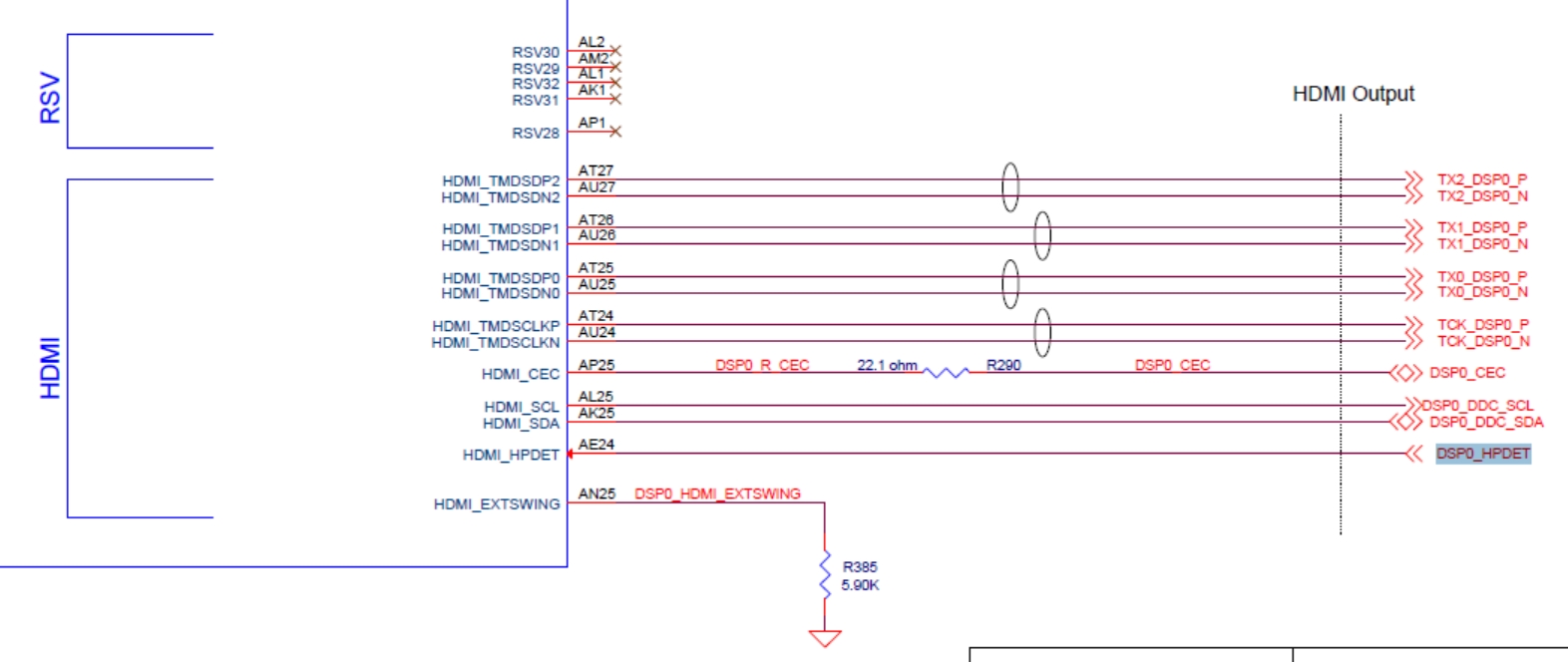

这是 Brandon。我的客户面临与不兼容相关的问题。
终端设备与视频会议系统有关。
最终产品使用 HDMI 电缆连接中央电视台的 HDMI 接口。设备通电后,电视可以正常显示(1080p60);
但是,当我们拔下 HDMI 线,然后重新与电视连接时,电视不能以黑屏显示。 和显示未连接资源;

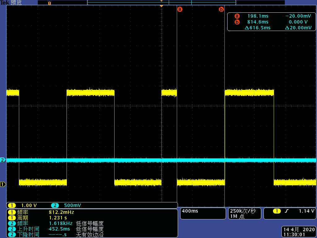

发生此问题时、HPD 信号显示一个脉冲、该脉冲随高电平和低电平的变化而变化;
我附上界面和非北信号波形的原理图。

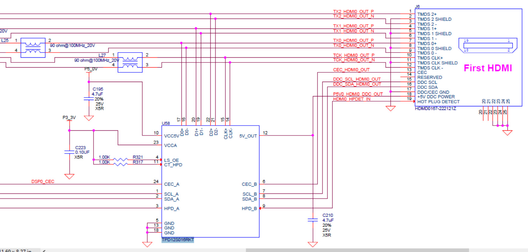

MCU:TI-TMS8168(Netra) ESD:  HPD 的 TI-TPD12S016电路直接连接到 Netra 的 HPD 部件(不具有任何上拉或下拉电阻);
您可以帮助检查此案例吗?
