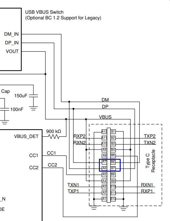

A6和 B6连接到 DM、A7和 B7连接到 DP 上"图8-1。 使用 HD3SS3220DRP 的 DRP 应用"。
这是拼写错误吗?
最棒的酒店
Kuramochi
    抱歉、DP 应为 A6/B6、DM 为 A7/B7
