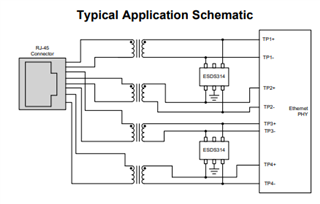

您能否提供 TI 端的器件型号以及 ESD、EFT 和浪涌 保护元件的参考原理图。 我们的设计将支持 POE、输入电压范围将为9.6V-60V。 等待您的帮助。
EN 61000-4-2静电放电(空气放电–15kV、接触放电–8kV)   -将应用于通信、I/O 接口
EN 61000-4-4电磁快速瞬变(4kV) - 将应用于电源输入(输入电压范围9.6V-60V)
EN 61000-4-5浪涌(2kV/1KV 电源、4KV STP) -  将应用于电源输入 (Vin 范围9.6V-60V)
    您好、Kemal、
    我们无法保护 PoE 的电源侧、我们的 TSM36A 在我们的产品系列中具有最高的 Vrwm、电压为36V、远低于60V
    下面是 ESDS314的典型以太网应用。 该器件位于变压器的次级侧、用于保护以太网 PHY。
    为  以太网利用 ESD 保护的最佳方法是将其放置在连接 GND 引脚的变压器的 PHY 侧。 这样、您就可以让变压器保护系统达到其全部功能、并且不受二极管额定电流的限制。 变压器将处理任何共模浪涌、 并且通过变压器的任何残余差分浪涌都将由 ESDS314分流到接地端。 您实际上有2条防线、以使用这种方法保护 PHY。
    有关 更多详细信息、请参阅此应用手册:  保护以太网端口免受浪涌事件的影响(修订版 A)
