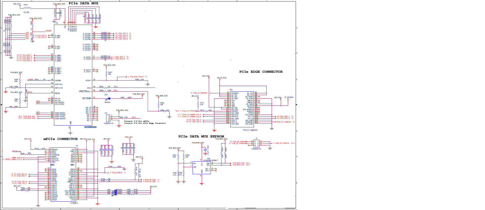

我在 PCIe 第3代设计之一中使用 DS125MB203SQ 器件。
我们需要为两个扩散器第3代器件选择其中一个器件。
我们需要使用 EEPROM 加载配置、因此我只需确认从 EEPROM 读取数据即可。 只需将读取_EN 引脚设置为低电平、或需要从高电平转换为低电平。
此外、我添加了原理图的快照、您能否查看相同的内容。
Akash Jain
    您好、Akash、
    DS125MB203上的上拉和下拉电阻值应为1K 欧姆。
    应 将 READ_EN#引 脚拉低、ENSMB 引脚应悬空、以便在加电时进行 EEPROM 下载。
