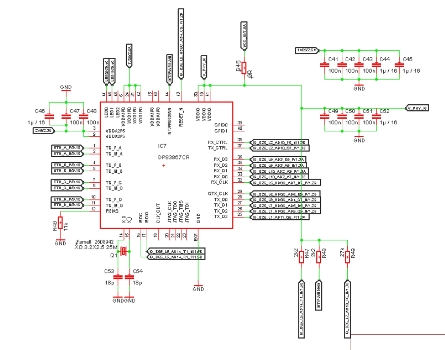

我的 DP83867 PHY 有问题。
在我的案例中、没有与 PC 建立链接。
启用自动协商、通过示波器验证脉冲。
所有4个通道上都具有测试模式和图形。
RBIAS 为11k、测量值为1.0V
MDIO 接口工作良好。 寄存器读取/写入没有问题。
未知部件是 RGMII 接口。 在这里、我的问题是:
RGMII 接口是否有必要良好地(时序等)建立与 PC 的链接(没有 Mac 地址等更高层信息)?
然后可以通过 MDIO 读取链路状态、对吧?
PHY LED 未显示任何活动。
非常感谢
Richard

    如果可能、您还能提供原理图吗?
    Cecilia
    合作伙伴是 Win10 PC、并发送自动协商脉冲。 我在连接以太网电缆时测量了所有4个通道上的脉冲。
    我没有使用 PC 端的其他速度设置对其进行测试。
    原理图附在下方。
    您好 Richard、
    您的原理图看起来是可以的。 您能否通过在 RESET 引脚上进行探测来测试和确认 PHY 是否超出复位范围? 您还能检查 RXCLK 上是否出现信号吗?

    您好 Cecilia、我 发现了问题。
    我不会对 LED0的极性从旧设计更改为实际设计时的端口镜像自举发生变化表示不一致。
    因此、端口镜像现在由启动启用、不起作用。 如果我在寄存器中更改此值、就可以了。
    非常感谢
