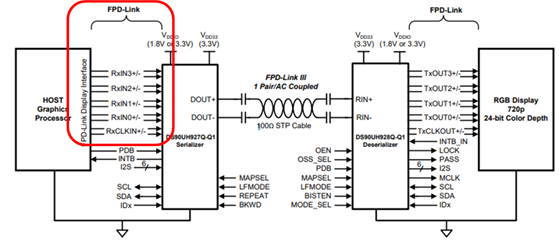

    1. 我的理解是、IC 可通过 FPD-Link 提供1个 I2C 和4个 GPIO、对吧?
    2. 我们希望通过 FPD-Link 使用2个 I2C 和10个 GPIO、器件是否支持并行连接、或者我们如何实现?
    3. 该器件是否具有扩频?
    4. 当信号变得圆形时、该器件能否进行补偿?
    5. 如果下图中的输入信号是扩频、器件是否可以接受频率抖动?
    Koyo
    您好、Koyo、
    1) 1)正确。
    2) 2)请参阅随附的应用手册以了解 GPIO 的使用情况。
    http://www.ti.com/lit/an/snla234/snla234.pdf
    3)否
    4) 4)您能解释一下吗?
    5) 5)抖动规格在数据表 的交流电气特性部分下
