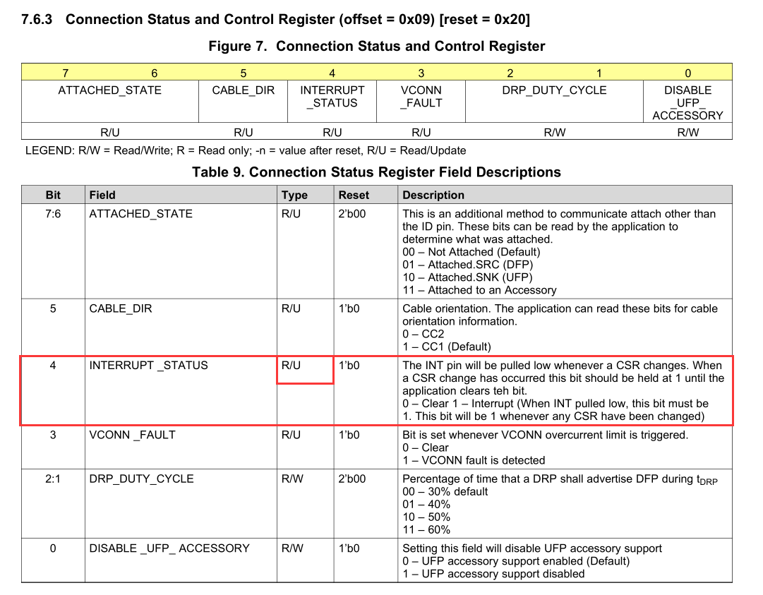

器件型号:HD3SS3220
如何清除中断状态?  中断_STATUS 位的寄存器类型是 R/U、只读、但数据表也描述为:
Kailyn
    您好 Kailyn、
    需要写入1'B1来清零该域。
    您好 Malik,
    非常感谢 您的回复。
    写入0或1以清除中断? 当 CSR 发生变化时,内部引脚被拉低,该位为1,因此我们需要写入0来清除它,不是吗?
    现在的问题是、我们的客户写0来清除它、但它没有影响。
    Kailyn
    您好 Kailyn、
    否、客户应写入1 (1'B1)以清除中断。
