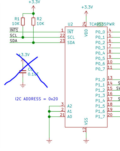

    您是否能够发布 TCA 器件无法通信的原理图以及写入时的范围?
    -Bobby

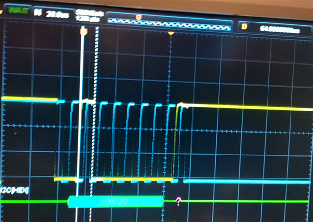

    在示波器中、如果我没有错的话、我看到主器件发送起始条件后跟随地址、但我没有从器件中得到任何响应。 我怀疑器件运行不正常、但我尝试了几种不同的芯片、并验证了分线板上的无短路、连接良好、因此我想了解可以进行哪些操作以及它是否可以与 Linux 相关。 我尝试了100k 和400k 频率。
    请注意、下面两个是 "i2cset -y 2 0x20 0x00 0x00"的结果
    蓝色表示时钟黄色表示 sda。
    请注意、频率应设置为100kHz

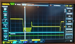

    另一个注意事项是、在将命令写入0x00时、我注意到了中断引脚上的这一活动、我不知道这是否正常、我已经在 int 行中添加了一个上拉电阻器:
    注意每分频50us、时钟应为100kHz
    供参考我焊接了一个新芯片、写入期间的瞬态降低似乎不再出现、不确定这是什么。

    我看了原理图、一切看起来都很好。 您的引脚与数据表匹配、SDA/SCL 网络与 SDA/SCL 引脚匹配、存在上拉电阻器、并根据示波器快照看起来很好。 I2C 写入事务对我来说也是有效的、您发送了起始条件、后跟地址0x20h 和写入操作、但您在第9位收到了一个 NACK。
    对我来说、您似乎已经正确完成了所有工作。
    您能告诉我器件顶部的顶部标记代码是什么?
    您能否使用示波器探针验证 Vcc 引脚是否已通电?
    TCA 器件的 SDA/SCL 引脚和 I2C 控制器之间是否有任何关系? (可能像电平转换器?)
