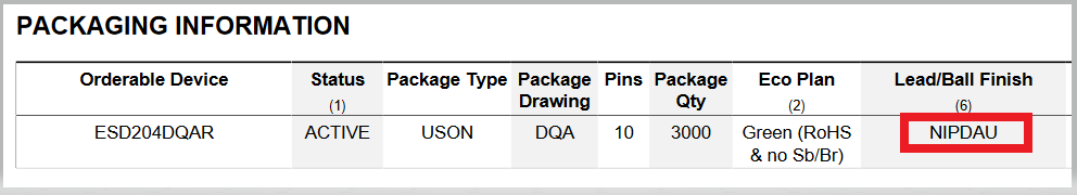

请告诉我终端的表面处理。
我想知道它是否包含 Ag。
谢谢。
    欢迎使用 E2E!
    在我们器件端子上完成的处理可在数据表的"封装选项附录"部分找到。 对于该器件、涂层应为镍-钯-金。 无银色。
