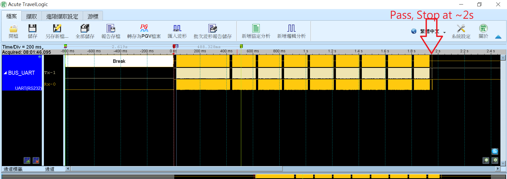

我们遇到了 PD (65982)端口2加载 FW 故障的问题、方框图如下所示、
并从 UART 传输获取通过和失败波形、如下所示、
[通过]
[失败]
如何完全确认 UART 数据传输? (PD_UartLog 文件作为附件)

    Sam:
    是否有一个 EC 连接到两个 TPS65982器件? 如果是、它可以读取模式寄存器。 对于 TPS65982、如果引导序列完成、则其中将包含"app"。 如果器件的引导未完成、它将包含"boot"。
    Brad。

    Brad Hale、您好!
    是的、我们读取模式寄存器并包含"boot"。
    您是否看到通过的案例和失败的案例? 如果是、为了创建故障条件、对硬件和/或固件进行了哪些更改?
