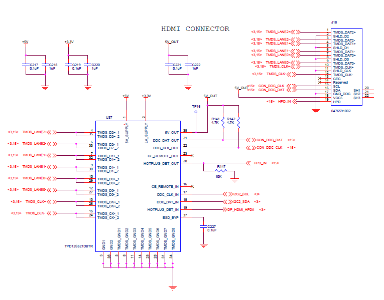

我们在 新设计中使用 TPD12S521DBTR。 我们对相同的原理图捕获几乎没有什么疑问。 我们附加了相同的原理图。 您能不能再回顾一下并评论一下。
    Joseph、
    我在 DDC_CLK_IN、DDC_DATA_IN 或 HOTLUG_DET_IN 上看不到正确的上拉电阻器。
    您是否计划在您的应用中支持 CEC?
    此应用是位于源端还是连接器端?
    如果您可以回答我的两个问题、我可以进一步帮助您。
