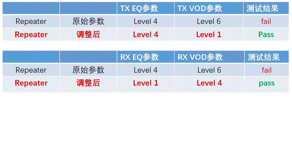

    随附的是测试结果。 A: 调整转接驱动器之前(AER 失败、如下设置) B。调整转接驱动器之后(AER 通过、如下设置)。  客户想知道调整 TX (EQ 级别4 &VOD 级别1)和 RX (EQ 级别1 & VOD 级别6)的根本原因。 AER 问题将通过。  以下是客户问题:
  1. 您能否帮助澄清为什么这些设置将通过 AER? AER 和这些 EQ/VOD 设置之间是否有任何关系?
  2. 如果客户需要设置正确的参数以通过 AER、是否有任何调优参考文档或步骤可供客户避免将来出现 AER 问题? 谢谢你。

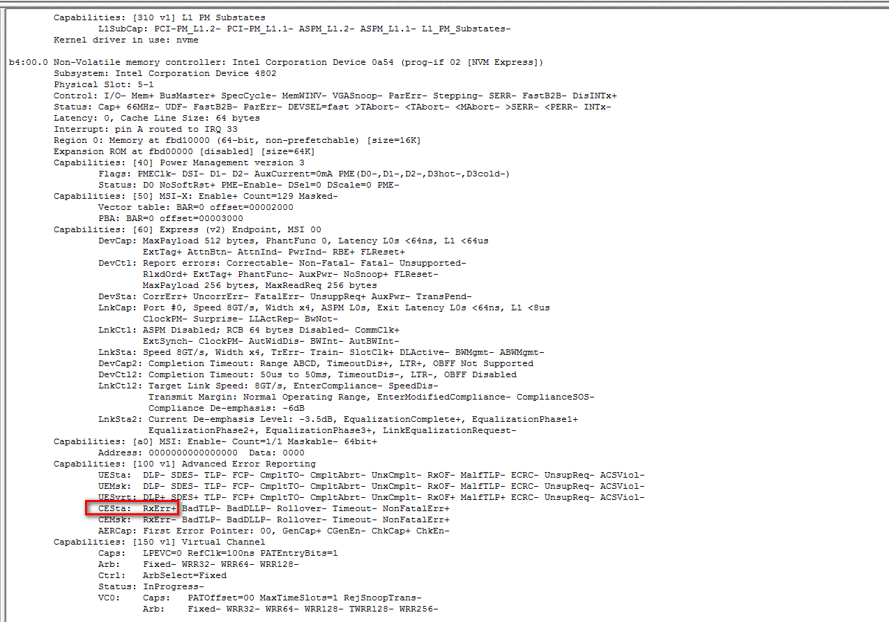

    报告了哪种 AER?  线性均衡完全是在电平上进行的、因此它只能帮助补偿信号衰减。
    大多数 AER 报告是可纠正的、仅报告为附加信息或警告。  典型格式如下所示。
    2.3 AER 错误输出
    当捕获到 PCIe AER 错误时、将向
    控制台输出错误消息。 如果是可纠正的错误、则输出为警告。
    否则,它将打印为错误。 因此、用户可以选择不同
    的日志级别来过滤可纠正的错误消息。
    下面显示了一个示例:
    0000:50:00.0:PCIe 总线错误:严重程度=未校正(致命)、type=事务层、id=0500 (请求者 ID)
    0000:50:00.0:器件[8086:0329]错误状态/掩码= 00100000/00000000
    0000:50:00.0:[20]不支持的请求者请求者 ID (第一个)
    0000:0050000100
    :000000:00000根 ID:000000:000000:000000。 请 有关
    其它字段,请参阅 PCI Express 规范。
    从电气链路训练的角度来看、降低 VOD 有助于向端点和根复合体发送信号、从而对传入信号施加额外的增益。  在次优链路训练解决方案中、使用高 VOD 可以过驱低频信号信息、并使 PCIe 系统组件保持在低升压设置。

             有关 AER 问题、请参阅下面的 Linux 命令。 客户觉得 AER 是个问题。 如果高于 EQ/VOD 设置进行调优、则会出现这一情况。 AER 已通过。 客户想知道调整这些参数的原因、AER 将通过。 他们需要知道根本原因。 我可以通过邮件发送他们的测试报告吗? 谢谢你。
    当然。 通过电子邮件发送报告。
    我建议他们仔细查看用于 Tx 和 Rx 均衡的 PCIe 系统组件设置。 如果存在差异、则是错误的根本原因。 正如我在上一个帖子中所说的那样。 转接驱动器 VOD 越低、可能有助于链路均衡达到更理想的结果。
