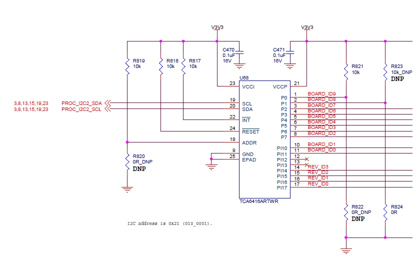

各位专家、您好!
请参阅以下 有关 TCA6416ARTWR 的原理图、我在该 I2C 总线中有4个器件、除此器件外、所有其他3个器件均能正常工作。
1) 1) VCCI 和 VCCP 直接由3.3V 电源供电、而我看到 VCCI 比 VCCP 早出现的建议、这是否会成为问题?
2) 2)我测量了波形、该 IO 扩展器似乎不会响应 ACK。
3) 3)对于 SCL 和 SDA、被上拉至另一个3.3V 电源轨、而该电源轨的上升时间早于3.3V、它是否正常?
4) 4)能否将 EPAD 连接到 GND? 我在数据表中找到了该注释。
'如果使用外露中心焊盘、则必须仅作为次级 GND 进行连接、或必须保持电气开路。'
    实际上、我建议 VCCP 在 VCCI 之前上升、但两者是否同时上升无关紧要(看着两个电源轨看起来是共享的)
    您将主器件的 SDA 连接到器件的 SCL、将主器件的 SCL 连接到器件的 SDA。 这可能是原因。
    是的、没关系。
    是的。
