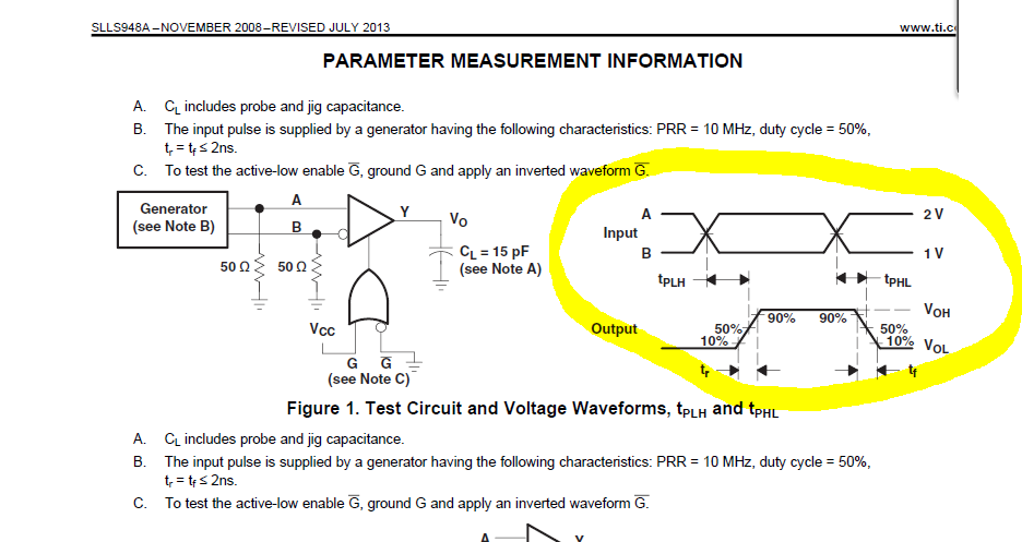

器件型号:AM26LV32E-EP
我们在 第6页的图1中查看了此数据表,可能不正确,但需要检查…
如果您查看波形、则输出将遵循反相输入 B
是这样吗?  它会引起一些误解,因此需要验证…
    Mike、
    请参阅此帖子。
    该图旨在表示通用参数测试示例。  遗憾的是、当器件运行时、它显示出相反的信号极性。
