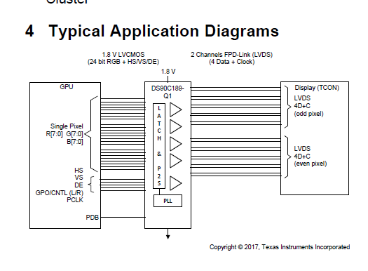

尊敬的 TI:
D/S 显示了 C189-Q1支持1.8V LVCMOS 输入。 但我的定制屏幕 输出信号是3.3V 电平。
C189-Q1能否支持 输入电压、或任何解决方案来解决该问题。
PS;定制、不愿意使用电压电平位移 IC、因为成本和尺寸原因。
谢谢。
    您好、请检查 d/s、I/O 电平应在 I/O 电源电压范围内、否则会损坏芯片。
    Steven
    如果客户的输入端需要3.3V 电压、则应改用 DS90C387。 DS90C189-Q1仅可承受1.8V 电压。
    I.K.
    尊敬的 Anyiam:
    定制已经评估 了 DS90C387、但它是 双 RGB 到双 LVDS IC、我的定制只需要 单 RGB 到双 LVDS。
    我们选择 ds90c189。 但不幸的是 ,RGB 输入 电平仅 为1.8V。
    通过两个电阻器将 RGB 输入电平提供到1.8V 的电压。 你能给我一些建议吗? 谢谢
    否、由于此并行 I/f 的 SI 问题、不建议使用
    Steven
    此外、DS90C387 仍可配置为单像素到双像素转换。 除了在 DS90C189-Q1中使用电压电平转换器之外、这实际上是客户唯一的选择。
    I.K.
    尊敬的 Anyiam:
    明白了,感谢您提供的信息。
