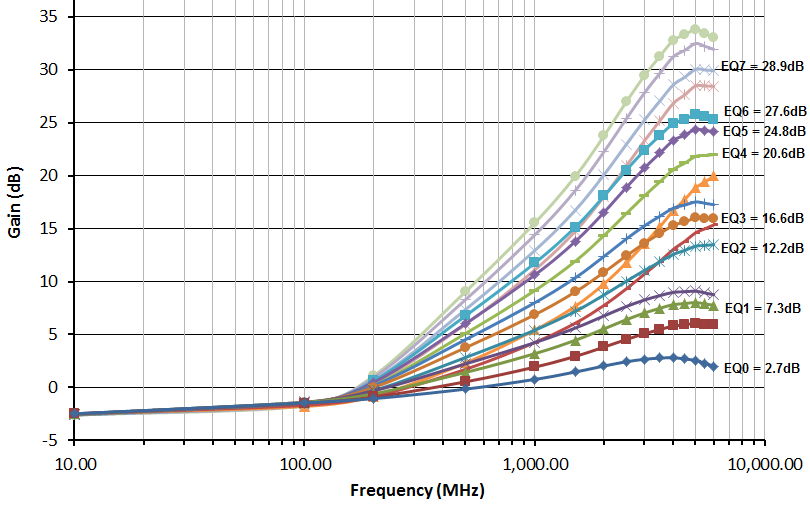

我需要针对升压 EQ 频率响应绘制图表或更多数据点。 我需要对 EQ 进行建模、数据表中给出的5GHz 时的单 dB 值不足以提供相关信息。
    我们将检查您是否拥有所需的数据
    您好 Brian、
    是的、请执行。 如果没有此信息、我无法对器件建模。
    Dan
    Dan、
    这些图为典型图、与数据表编号略有不同。  它们可以让您了解 EQ 设置如何跨频率调节增益。
    Lee
    Dan、
    Lee
    您好、Lee、
    非常感谢、这是一个很大的帮助。   您是否有电子表格或文本文件中的数字数据? 这将使我更容易将数据输入到模型中。
    Dan、您好!
    这是我针对该器件拥有的唯一信息。
    Lee
    好的、没关系。 感谢你的帮助!
