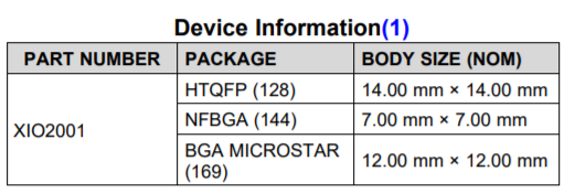

作为标题、 这三种封装选项之间有何差异(在规格方面)?

    数据表中概述了一些散热差异。  否则、所有相同的引脚功能都可用。
