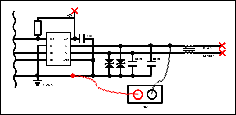

你(们)好
我尝试根据 B 引脚上的负电压测试性能、但它不起作用。
在以下布局中、通过对 GND 施加30V 电压、以伪方式向 B 引脚施加-30V 电压。 但是、这种方法会损坏器件。
对 GND 施加正电源是否存在问题?
这不是一个伪负电源吗?
测试时是否必须小心?

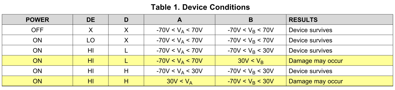

    当 Vcc 被提供5V 电压时、对 GND 施加30V 电压会在器件的 Vcc 引脚和 GND 引脚之间产生-25V 的电压差、这超过了绝对最大额定值。 由于所有最大绝对电压都以 GND 引脚为基准、因此超出了其中的许多最大值。 这些引脚可能是损坏的原因。

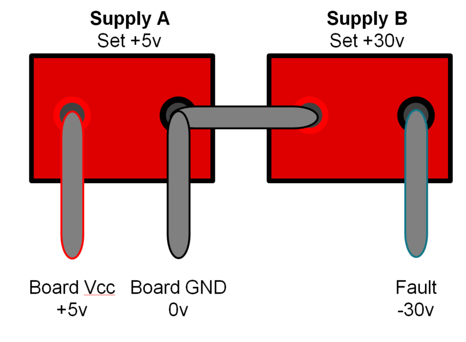

    要使用两个单独的电源执行此测试、您可以将 Vcc 的初级(A)电源设置为5V、并将故障仿真的次级(B)电源设置为30V。 使用主电源照常将电路板与以电路板 GND (A)为基准的 GND (A)相连。 将次级电源的+30V 电压参考主电源的 GND (A)。 现在、次级侧的 GND (B)相对于电路板的 GND (A)具有-30V 电位。 将此 GND (B)短接至 B 引脚将仿真相对于器件 GND (A)的-30V 故障。
    注:确保电源背面没有参考连接。
    如果您对此设置有任何疑问、请告诉我。

    有些测试条件我没有告诉您。
    “5V +”未连接到 VCC,VCC 悬空。
    与电路上的交叉标记没有连接。 左侧连接了另一个器件(也连接了 A_GND)。
    是否可以使用此电路进行测试?
    哥打
    您好、Kota、
    测试未上电的器件确实会简化设置。 该器件似乎应通过图表中所示的测试。 所有电压似乎都在数据表规格内。 这让我相信还有其他一些因素在发挥作用、我们不会期望这会造成损害。

    首先、很抱歉、上次发送的电路图有点错误。 我测试了 B 引脚。
    > 1. 在损坏的器件上、它是如何发生故障的? A 引脚是否具有通过器件到达 GND 的低阻抗? 如果没有、是否有任何引脚?
    B 引脚具有接地的低阻抗、器件 被烧断。
