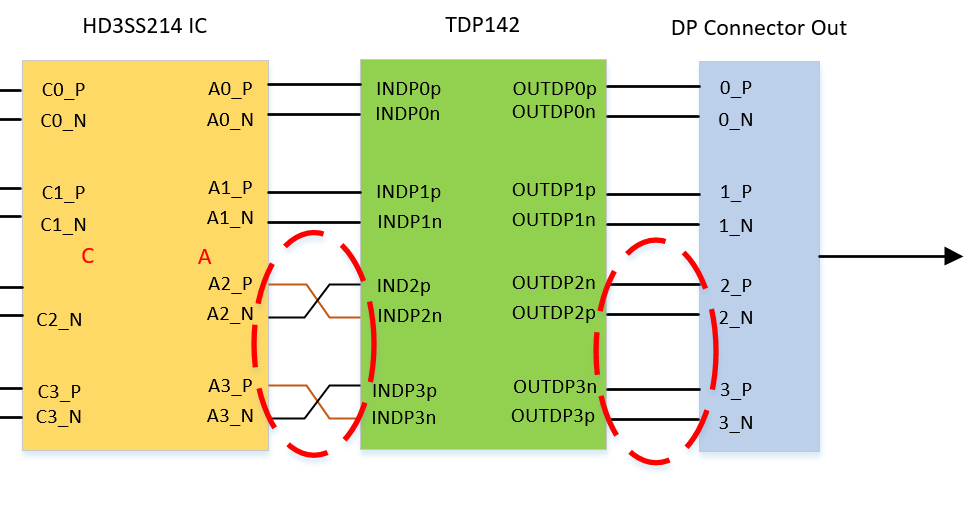

尊敬的 TI 客户支持:
由于布线布局目的、 我能否如  下图所示更改 TDP142 IC 的极性连接?
我期待收到你的回复。
谢谢、此致、
Buu VO
    根据您的连接、您应该可以正常工作。
    非常感谢、Brian。
