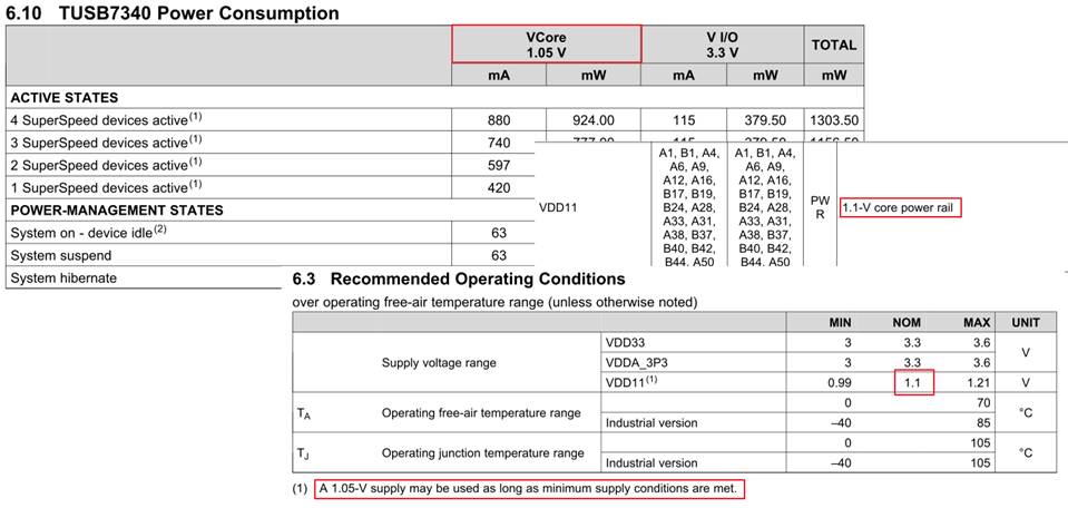

器件型号:TUSB7340尊敬的团队:
VDD11将是1.05V 还是1.1V?
BR
Kevin
